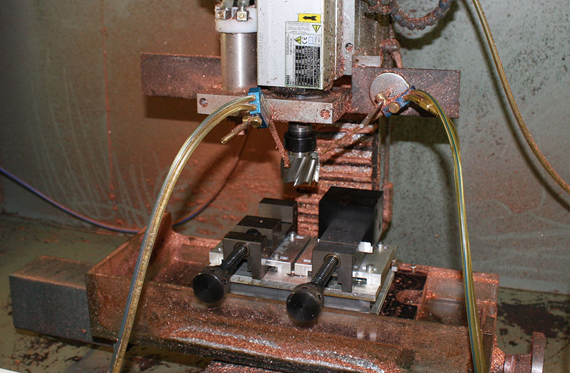

Hallo,
ich möchte in den kommenden Monaten eine IBAG HF 80A in Betrieb nehmen. Ich habe auch schon fast alles da, aber eben nicht alles. Über das Forum versuche ich Informationen zur Inbetriebnahme und für die Kaufberatung zu erhalten. Ich zähle mal auf was ich bereits habe.
IBAG HF80
Das Steuergerät (müsste FU + SPS sein)
Druckluftanlage mit Kältetrockner und Filter
Hochdruckschmiersystem zur Lagerschmierung und Sperrluft
Manometer
Schläuche
Druckminderer
Kühlaggregat zur Spindelkühlung
Ich weiß das ich noch Kabel brauche und Ventile und eine Platine zum steuern der Ventile.
Hat jmd eine Idee was ich noch brauche?
Und könnte mir bitte jmd empfehlen welche Ventile und welche Platine ich kaufen muss?
Was die Spindel benötigt kann man dem Bild entnehmen.
Darüber hinaus würde ich mich über eine Bezugsquelle von Werkzeugaufnahmen freuen. Bisher kenne ich nur Schaublin. Aber die sind extrem teuer. Schaublin SKI 16 EX12. Stückpreis aktuel 308€ Netto.
Die Spindel soll an einen mittelgroßen Portal verbaut werden. Ich kann keine SPS programmieren. Und mit Strom und Signale kenne ich mich leider auch nicht aus. Aber irgendwie muss das zum laufen gebracht werden. Als Brakeoutboard habe ich das von Benezan.
http://www.benezan-electronics.de/manuals/breakout4-en.pdf
Als Software verwende ich Mach3
Danke im voraus.
Gruß Marc

Für die pneumatische Entriegelung der Werkzeugspannung muß natürlich ein Magnetventil installiert werden. Auch hier kann ein Relais-Ausgang des Breakoutboards genutzt werden (falls noch frei). Ansonsten gibt es sicher noch einen digitalen Ausgang, an den man ein ausreichend belastbares Relais, oder sogar das Magnetventil direkt anschließen kann (unbedingt die Belastbarkeit des Ausgangs prüfen. Entscheidend für die Magnetventile sind die geforderte Durchgangsweite, der maximale Netzdruck und die verfügbare Betriebsspannung. Erst an 4. Stelle steht der Preis.;-)
Für die Spindelkühlung würde ich kein Ventil verbauen. Wenn bereits bei "Hauptschalter ein" die Wasserpumpe läuft und das Wasser durch die Kühlkanäle drückt, ist das am sichersten und durchaus üblich.
Ins Kühlwasser unbedingt min. 20% Glysantin mischen, damit die Kanäle nicht zurosten. Das Wasser "kippt" dann auch nicht gleich nach 2 Wochen.

Wenn ich die Spindelbilder richtig deute, hat sie 4 Schlauchanschlüsse:
2x Wassser = 1x Einlass + 1x Auslass
2x Luft = 1x Werkzeug lösen (5-10) bar + 1x Sperrluft und Reinigungsluft für den Kegel (0,2-1,2bar je nach Herstellerangabe)
Die Sperrluft sollte permanent anliegen und braucht deshalb kein Ventil (nur einen Druckminderer).
Weil auch das Kühlwasser permanent strömt, wird nur ein Magnetventil für die Werkzeugentriegelung benötigt.
  • Das Werkzeug wird mit mit aktivem "Werkzeug lösen" eingesetzt (Magnetventil offen, Spannzylinder öffnet die Spannklauen).
  • Die Z-Achse fährt über den Werkzeugkegel, die dabei ausströmende Sperrluft reinigt dabei den Aufnahmekegel.
  • "Werkzeug lösen" wird abgeschaltet und die Federbelastete Spannklaue zieht das Werkzeug in den Kegel. Die Sperrluft entweicht nur noch durch den Spalt zwischen Spindel und Gehäuse.
  • Die Z-Achse kann nun wieder mit gespanntem Werkzeug nach oben fahren.

Da die Spindel + Fu für 3 Riesen erhältlich war hatte ich sie mir damals geholt. Sehr verlockendes Angebot. Hätte ich gewusst was das fürn Kraftakt geworden ist, hät ich das ganze nicht angefangen. Jetzt, ca 15000€ und 3 Jahre später läuft so gut wie alles.
Das einzige Problem ist das Mach3 immer abstürzt. Vermutlich verträgt sich das Pokeys nicht mit Mach3.
Die Spindel an sich dreht und fräst gut und geräuscharm. Ganz anders als meine HSD. Das 22 fache Werkzeugwechselmagazin welches sich pneumatisch öffnen und schließen lässt befindet sich ganz hinten an der Maschine.
Im wesentlichen wurde zuerst die Kühlung fertig gestellt. Von einen Kollegen aus ein anderen Forum habe ich ein altes Aggregat bekommen.
Völlig überdimensioniert. Mit 100L Kühlmittel. Alleine das Kühlmittel hätte mich regulär 600€ gekostet. Zum Glück habe ich ein Kumpel der mir 10L Konzentrat gesponsert hat. Heute hätte ich mir son Brummer nicht mehr in die Ecke gestellt. Nach Erhalt habe ich erst mal alles ordentlich sauber gemacht. Das Teil ist schon etwas alt. 1988. Aber läuft noch gut. Die Förderpumpe musste gewechselt werden. Eine Heizung (2Kw Heizpatrone) mit Thermostat musste integriert werden.
Dann ging es weiter zur Druckluft. Gemäß Ibag Datenblatt habe ich mir einen passenden Kompressor bei Boge bestellt. Mit 2500€ bin ich da noch relativ günstig weggekommen. Filter, Kondensatableiter und Kältertrockner war alles dabei. Das Aggregat wurde vom Kessel entfernt. Und dann wurde das Aggregat in ein Gehäuse gesteckt. Passenden Dämmstoff gibt es bei Sanotech. Purskin 30 wurde ermittelt.
