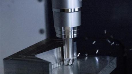

PKD-Fräswerkzeuge von CERATIZIT: Die absolute Härte
Ob herkömmlich bewährt oder additiv innovativ: Das neue PKD-Programm von CERATIZIT schöpft maximale Effizienz aus der Bearbeitung von NE-Metallen und faserverstärkten Kunststoffen. Zukunftsweisende Werkzeug-Features sorgen für lange Standzeiten und sichere Prozesse.
Egal ob Aluminium, Magnesium oder faserverstärkte Kunststoffe zu bearbeiten sind: PKD schafft sie alle! Wer nun denkt, das sei die Härte, liegt richtig! Denn der synthetisch hergestellte Diamantschneidstoff PKD (Polykristalliner Diamant) hat nahezu die Härte seines Ahnen aus der Natur geerbt. Somit behaupten sich PKD-Fräswerkzeuge von Ceratizit bei extrem abrasiven Werkstoffen – in Sachen Standzeiten wie auch bei der erreichbaren Qualität.
Hybridwerkzeuge: Pioniere erschließen Zerspanungsneuland
Geometrien, die mit konventioneller Technologie nur schwer oder überhaupt nicht herzustellen waren, sind heute Realität, dank additiver Fertigungsstrategien. So lässt sich beispielsweise via 3D-Druck die Schneidenanzahl eines Fräsers bis auf das Maximum hochschrauben, womit sich wiederum das Zeitspanvolumen drastisch erhöht. Fließen dann noch die hohen erreichbaren Schnittgeschwindigkeiten mit ein, profitieren Anwender unterm Strich von enorm reduzierten Prozesszeiten. Doch damit nicht genug: Gezielt positionierte Kühlkanäle versorgen die PKD-Schneiden stets mit dem Bestmaß an Kühlung und transportieren Späne schnell ab.
Erhältlich sind die Einschraubfräser in Durchmessern von 10 bis 32 mm bei variabler Werkzeuglänge durch entsprechende Werkzeughalter. Bei Auskraglängen von 2,5xDC wird der PKD-Fräser zusätzlich in Hybridbauweise mit VHM-Grundkörper angeboten. Um die an sich schon hohe Bearbeitungsqualität bei allen Drehzahlen konstant zu halten, sind die Werkzeuge mit einer Steilspirale versehen, die für einen ruhigen Lauf sorgt.
Leistungshelden in Aluminium und Graphit
Wer neben Aluminium auch Graphit bearbeiten muss, wird sich über den neuen PKD-Schaftfräser freuen. Dort sind bis zu vier Schneiden im Einsatz und jagen mit sehr hohen Schnittgeschwindigkeiten durch die Werkstoffe. Obendrein haben die Schaftfräser beim zirkularen Fräsen von Bohrungen oder Nuten eindeutige Prozessvorteile: Bis zum Standzeitende sind deutlich weniger Radiuskorrekturen notwendig als bei VHM-Werkzeugen. Dabei verzögert sich das Fräser-Aus maximal, da selbst die starke abrasive Beanspruchung den Fräsern kaum etwas anhaben kann. Passé sind mit den aufgelöteten PKD-Schneiden ebenfalls aufwendige Einstellarbeiten, was die Nebenzeiten weiter eindampft und für konstante Bearbeitungsqualität sorgt.
Weitere Informationen zu den neuen PKD-Fräswerkzeugen finden Sie im neuen Up2Date Katalog von CERATIZIT.
