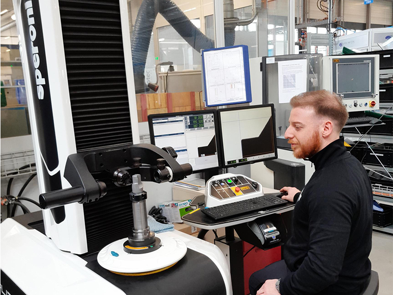

Die R. Nussbaum AG fertigt hochwertige Armaturen und Systemkomponenten für die Trinkwasserversorgung in Trimbach, Schweiz. Die Produktion erfolgt auf Fräs- und Drehmaschinen sowie auf Sondermaschinen wie Rundtaktautomaten. Täglich werden mehrere Komplettwerkzeuge mit dem italienischen Voreinstellgerät von Speroni vermessen. Kürzlich wurden dieser und weitere Prozesse in das COSCOM ECO-System (zentrale Datenplattform) integriert.
Als führender Hersteller von Sanitärsystemen in der Schweiz beschäftigt Nussbaum rund 200 Mitarbeitende in der Produktion. Die Fertigung ist geprägt von einer hohen Variantenvielfalt bei Losgrößen von klein bis mittelgroß. Nussbaum verwaltet mehrere tausend unterschiedliche komplette Werkzeugaufbauten, die pro Schicht mehrfach gewechselt werden.
Eine schnelle und reproduzierbare Vermessung ist ein wichtiger Faktor für einen stabilen Produktionsablauf. Aus diesem Grund setzt das Unternehmen seit 2014 auf ein Speroni STP 46 Futura CNC-Modell, das laut Unternehmensangaben auch nach mehr als 12 Jahren Einsatz weiterhin eine gleichbleibende Genauigkeit und Wiederholbarkeit liefert.
Laut Andreas Röthlisberger, Leiter Ressourcenmanagement, werden mit dem System täglich zwischen 50 und 80 komplette Komplettwerkzeuge vermessen. Die Messung eines Komplettwerkzeugs dauert etwa eine Minute.
Die Expansion von Speroni aus Italien in die Schweiz wurde durch eine langjährige Partnerschaft mit dem CNC-Werkzeughersteller BIG KAISER (heute BIG DAISHOWA) unterstützt, aus der auch das Projekt mit Nussbaum hervorging. Die Zusammenarbeit zwischen Nussbaum und Speroni besteht seit mehr als 12 Jahren.
Die STP Futura 46 Full CNC ist mit der Speroni-Lasso-Funktion ausgestattet, die ein präzises Scannen kompletter Werkzeugprofile ermöglicht, sowie mit einer Reihe von HSK-Adaptern, die die Wiederholgenauigkeit und Wechselpräzision unterstützen. Diese Funktionen optimieren das Werkzeugmanagement und die Rüstprozesse und minimieren gleichzeitig Stillstandzeiten.
