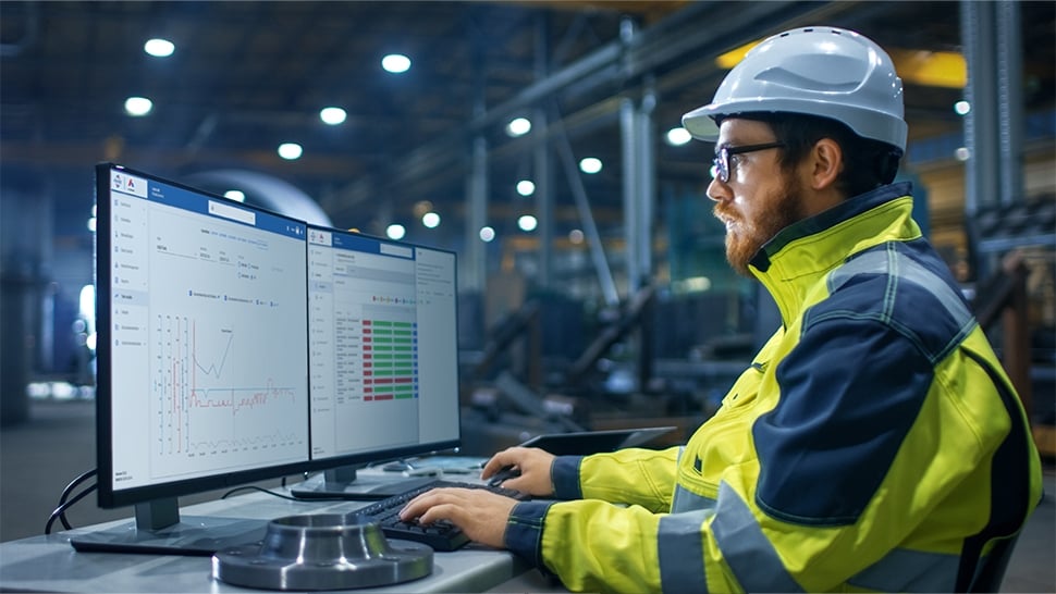

Alle Daten im Blick: Der Schmierstoffhersteller Fuchs bildet Maschinen und ihre Schmierpunkte als digitale Zwillinge in einer cloud-gestützten Plattform ab. Foto: Fuchs

Digitale Zwillinge in der Cloud
Bei der Automatisierung wird mindestens die aktuelle KSS-Konzentration mittels In-Line-Refraktometer ermittelt. Ergänzend dazu wird der aktuelle Füllstand des KSS-Tanks kontinuierlich erfasst.
Auf Basis der vorgegebenen Zielkonzentration für die jeweilige Applikation berechnet das System die erforderliche Nachsatzmenge sowie deren Konzentration. Das Ziel ist es, die Emulsion dauerhaft auf einem definierten und stabilen Konzentrationsniveau zu halten.
„Alle Produktionsmittel – beispielsweise Maschinen – und ihre Schmierpunkte werden als digitale Zwillinge in unserer cloud-gestützen Service-Management-Plattform LubeLink FluidsConnect abgebildet“, sagt der Manager. Der aktuelle Zustand, Nachsatzmengen sowie der gesamte Pflegeprozess werden über dieses System erfasst, geplant und abgesichert. „Dadurch kennt das Smart Services Team jederzeit den Zustand der Produktion und kann frühzeitig Maßnahmen ergreifen, um ungeplante Stillstände zu vermeiden“, betont Kaiser.
Datengestütztes KSS-Management und maschinelles Lernen bieten weitere Effizienzgewinne beim Schleifen. Eine Vielzahl moderner Technologien wird genutzt, um aus den verfügbaren Daten Mehrwert zu schaffen. Wo es sinnvoll ist, kommen auch Verfahren der künstlichen Intelligenz zum Einsatz. Foto: Fuchs

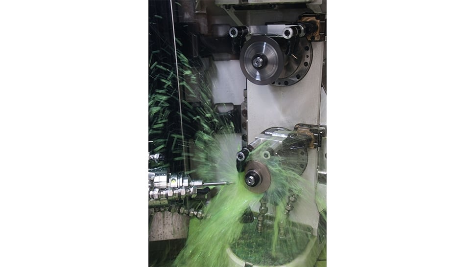

Mit einer Doppelspindel können hybride Maschinen in einer Aufspannung PKD-Werkzeuge schleifen (oben) und erodieren (unten), wodurch sich die Effizienz mit Blick auf Zeit und Qualität steigern lässt. Foto: Vollmer Werke Maschinenfabrik
