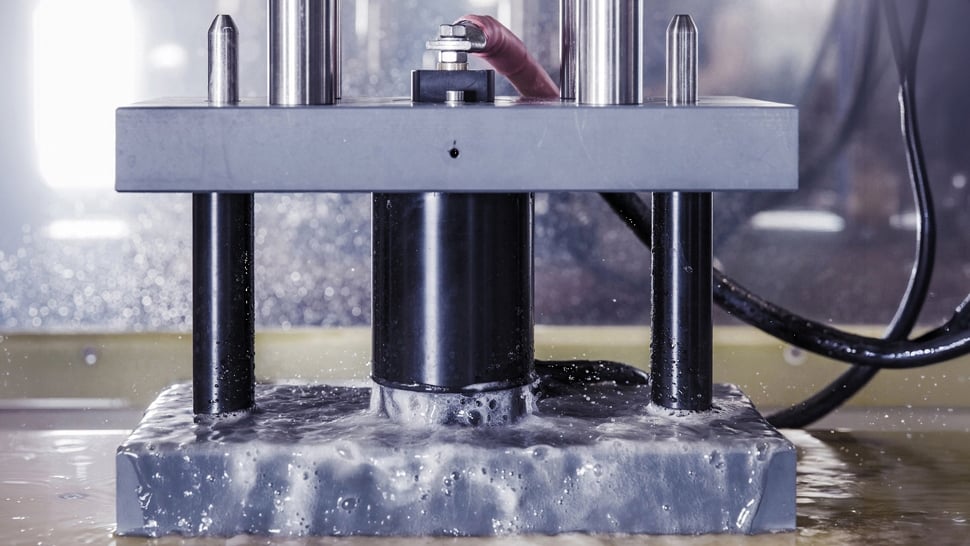

In der ECM-Technologie lassen sich Grate effizient entfernen und Kanten hochpräzise verrunden, und das auch in schwer zugänglichen Bereichen wie Sacklochbohrungen, Bohrungsverschneidungen und Taschen. Für den berührungslosen Prozess wird das Werkzeug als Kathode (negativ) an eine Gleichstromquelle angeschlossen, und das Bauteil als Anode (positiv) gepolt. Der Ladungsaustauch erfolgt in einer salzhaltigen Elektrolytlösung, wobei die Grate vollständig aufgelöst und durch den Elektrolyten aus dem Arbeitsspalt abtransportiert werden.
„Für die Qualität und Präzision von ECM-Prozessen ist es entscheidend, dass die zu bearbeitenden Teile öl- und fettfrei sind“ konkretisiert Sascha Haushammer, Vertriebsleiter bei VULIC ECM. „Darüber hinaus erfordern enorm gestiegene Sauberkeitsanforderungen meist eine Reinigung nach dem ECM-Prozess, in der Reste des Elektrolyten und eventuell am Bauteil haftende Partikel entfernt werden.“

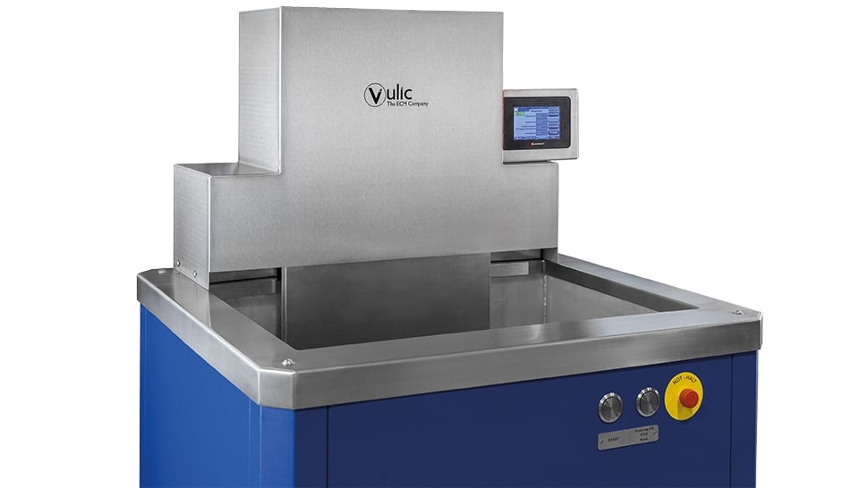

Die modularen Ultraschall-Reinigungsbecken fertigt das Unternehmen kundenspezifisch, auch für Anwendungen ohne ECM-Prozess.

Aus diesen Gründen bietet der Anlagenhersteller seit 2018 seine Maschinen auch mit integrierten Modulen für die Vor- und Nachreinigung an, beispielsweise mit Ultraschall, und nutzt diese auch im Dienstleistungsbereich. Die Reinigungsbecken fertigt Vulic ECM kundenspezifisch intern, inzwischen auch für Anwendungen ohne ECM. Für die Ausstattung mit Ultraschall suchte man einen leistungsfähigen Partner.

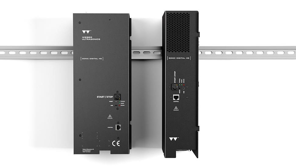

Der in der Leistung angepasste Hutschienen-Generator verfügt über einen 32-Bit Microcontroller, der die Frequenz digital erzeugt, regelt und überwacht.

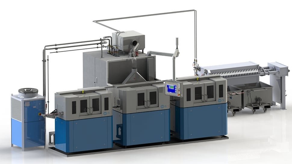

Ein solches Projekt waren Entwicklung und Fertigung einer Gesamtlösung zur Bearbeitung von unterschiedlich breitem und dickem sowie mehrere Kilometer langem Bandstahl. Die Aufgabenstellung klang eigentlich einfach: An den Teilen soll einseitig eine definierte Kantenverrundung erzeugt und für die anschließende kundenseitige Konservierung vorbereitet werden. „Darüber hinaus war die Prozessgeschwindigkeit ein wichtiger Faktor“, erklärt Haushammer. Vulic ECM konzipierte dafür eine modulare Durchlaufanlage mit den Stationen Vorreinigung, ECM-Bearbeitung und Nachreinigung inklusive Ultraschall.
Das Modul für die Nachreinigung besteht aus drei separaten Zonen. Der mittlere Bereich verfügt bodenseitig mit einem 25 Kilohertz Sonosub-Tauchschwinger mit 500 Watt Leistung ausgestattet. Die lasergeschweißte Kapsel des Schwingers ist extrem glatt und minimiert dadurch Ablagerungen. Bei dem in der Leistung angepassten Sonic Digital HS3 Generator wird die Frequenz von 25 Kilohertz durch einen 32-Bit-Microcontroller digital erzeugt, geregelt sowie überwacht. Die Leistung lässt sich im Bereich von 10 bis 100 Prozent in Ein-Prozent-Schritten regeln, was die optimale Anpassung an teilespezifische Reinigungsprogramme erlaubt.
Für die einseitige Kantenverrundung der kilometerlangen Stahlbänder wurde eine Durchlaufanlage mit den Stationen Vorreinigung, ECM-Bearbeitung und Nachreinigung mit Ultraschall entwickelt.
Foto: WU_AWB_Vulic-ECM_Anlage
In hoher Prozessgeschwindigkeit
Die leicht mit Öl verunreinigten Bänder werden einlaufseitig mittels Haspel abgerollt und durchlaufen in der ersten Station eine kombinierte Spritz- und Bürstvorreinigung. Im mittleren Modul erfolgt die Kantenverrundung. An der Nachreinigungsstation wird der Bandstahl in der ersten Zone abgespritzt und bei Zone 2 über eine Rolle komplett in das mit Reinigungsmedium gefüllte Becken gezogen.
In diesem Flüssigkeitsbad entfaltet der Ultraschall seine Wirkung durch akustische Kavitation: Der Tauchschwinger überträgt die vom Generator erzeugten elektrischen Signale in die Flüssigkeit, wobei ein Wechsel von Unter- und Überdruck entsteht. In den Unterdruckphasen bilden sich mikroskopisch kleine Hohlräume, die in der anschließenden Überdruckphase in sich zusammenfallen (implodieren). Dabei entstehen Stoßwellen mit erheblicher Energie, durch die partikuläre und filmisch-chemische Kontaminationen „abgesprengt“ werden. Gleichzeitig entwickeln sich Mikroströmungen, die ab- beziehungsweise angelöste Verunreinigungen wegspülen.
Über eine weitere Rolle gelangen die Bänder in die mit einer Heißlufttrocknung ausgestattete Zone 3, werden anschließend in der kundenseitigen Konservierung vor Korrosion geschützt und danach wieder aufgerollt.
