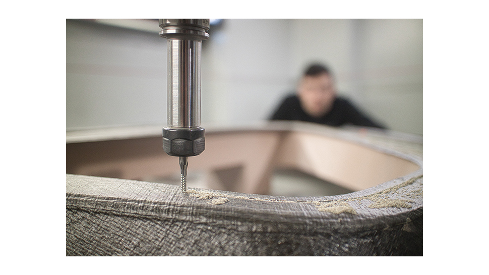

Saubere Schnittkanten
Germa stellt aus Naturfasern vor allem Karosseriebauteile her. Bei diesen so genannten Außenhautteilen (Exterieur) ist neben der präzisen Bearbeitung vor allem das Aussehen gefragt. „Wichtig sind für uns saubere Schnittkanten und qualitativ hochwertige Oberflächen“, erläutert der Geschäftsführer. „Wir setzen dazu Spezialfräswerkzeuge ein, die nur mit hohen Drehzahlen optimale Ergebnisse liefern. Aktuell erzielen wir auf der HG-Grimme-Maschine bei Drehzahlen von 15.000 bis 25.000 Umdrehungen pro Minute sehr gute Schnittkanten und Oberflächen.“ Die Gantry-Maschine bietet bei einer Maximalspindeldrehzahl von 40.000 Umdrehungen pro Minute und einem Vorschubtempo von 80 Metern pro Minute genügend dynamische Reserven.

„Das Nacharbeiten dauerte früher eineinhalb bis zwei Stunden“, berichtet Gehrmann. „Nach Optimierung des CNC-Programms liegen wir aktuell bei unter sechs Minuten. Das sind eindeutige Vorteile bei der Geschwindigkeit und auch bei der Qualität.“ In dieser knappen Zeit gilt es, eine komplexe Form mit einer sieben Meter langen Kontur zu besäumen, Löcher auszuschneiden und Bohrungen zum Anbringen von Bauteilen zu fräsen.
