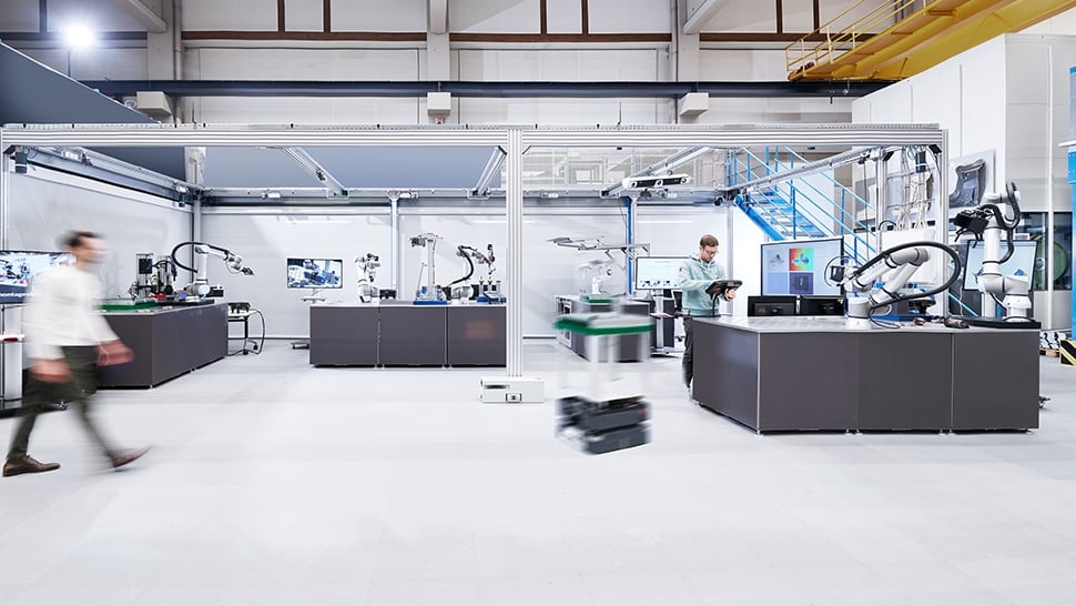

Die Vision der „Kreislauffabrik für das ewig innovative Produkt“ besteht darin, eine integrierte lineare und zirkuläre Produktion in industriellem Maßstab zu befähigen. Diese soll gebrauchte Produkte in aktuelle Produktgenerationen überführen.
Kern der Forschung des SFB ist die Frage, wie Komponenten aus gebrauchten Produkten gezielt aufbereitet und in Neuprodukten weiterverwendet werden können. Schon in der Produktentwicklung muss dabei berücksichtigt werden, dass gebrauchte Komponenten auch mit nachfolgenden Produktgenerationen kompatibel sein müssen. In der Theorie kann somit durch eine ausgeklügelte Produktentwicklung und zielführende Aufbereitung einzelner Komponenten ein „ewig innovatives Produkt“ entstehen.
Durch eine „Kreislauffabrik“ werden Erkenntnisse gewonnen, um die Wirtschaftlichkeit nachhaltiger Produktionsmuster zu steigern. Dann kann auch an Hochlohnstandorten wirtschaftlich produziert werden. Fotos: KIT

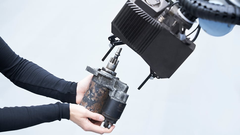

Bei der Produktentwicklung muss neben dem generationsübergreifenden Aspekt auch die Demontierbarkeit berücksichtigt werden. „Wir versuchen, von der Art und Weise zu lernen, wie Menschen Produkte demontieren, um dieses Wissen auf automatisierte Systeme zu übertragen“ sagt Jan-Philipp Kaiser, wissenschaftlicher Geschäftsführer des SFB. „Wir benötigen ein adaptives automatisiertes System, das auf verschiedene Randbedingungen wie die Variantenvielfalt der Winkelschleifer und deren Gebrauchtzustand adäquat reagieren kann“, erklärt Kaiser.

Montage und Demontage: Gebrauchte Produkte finden den Weg in aktuelle Produktgenerationen. Die Vision der „Kreislauffabrik für das ewig innovative Produkt“ besteht darin, eine integrierte lineare und zirkuläre Produktion in industriellem Maßstab zu entwickeln.
