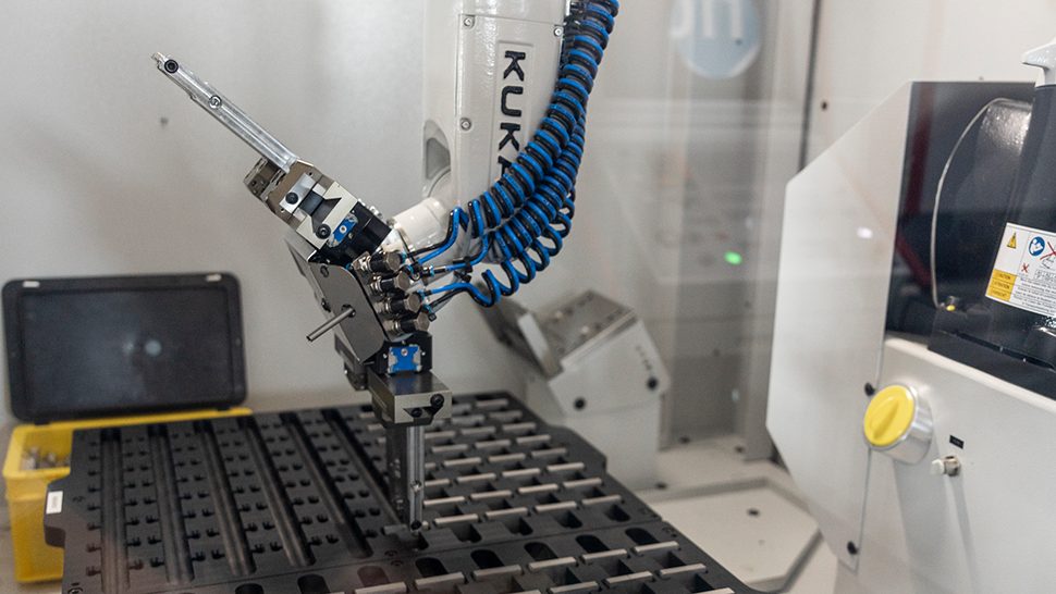

Seit Anfang 2023 stehen vier weitere Bearbeitungszentren vom Typ C 12 U RS 05 in der Fräshalle. Bisher automatisierte hg medical alle Maschinen mit dem IH-Handlingsystem. Bei den vier neuen Anlagen greifen erstmals Roboter zu. Sie legen Rohteile in den Spannstock, spannen das Halbfertigteil um und entnehmen das fertig gefräste Implantat.
An den anderen Anlagen versorgt jeweils ein Werkstückwechsler die Fräszentren mit vorgespanntem Material und ermöglicht so den personenlosen Automatikbetrieb. „Wir haben viele Kleinserien. Der Investitionsplan für die RS 05-Anlagen stand, nachdem ein Kunde deutlich größere Stückzahlen seiner Produkte bestellte. Wir wollten schneller werden und den personellen Aufwand verringern“, berichtet Lukats. Wie? Indem die robotergestützten Fräszentren einen Arbeitsschritt übernehmen, der bis dato nur manuell möglich war.

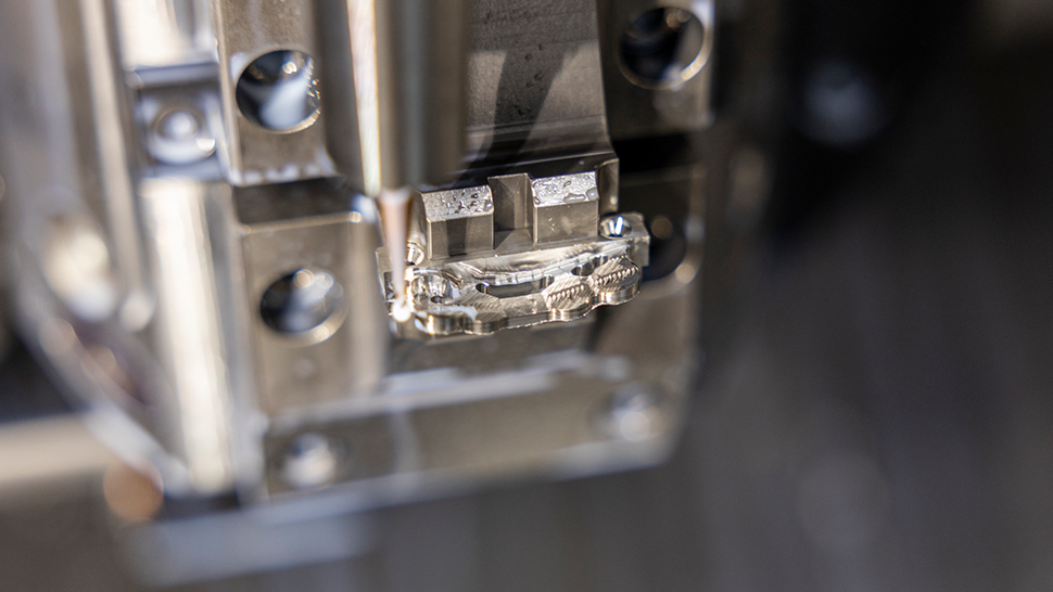

„Bisher frästen wir die Implantate in einer Aufspannung. Dabei bleiben zwei Support-Stäbchen stehen, die wir herausbrechen und deren Reste manuell verschleifen müssen“, erläutert Lukats. Damit die C 12 U den kleinen Überstand wegfräsen kann, braucht es eine zweite Spannung und einen Greifer, der das Bauteil umsetzt.
Das Besondere: Um dabei äußerst präzise zu arbeiten, ist die Aufnahme das Negativ der Knochenplatte. „Nach dem ersten Fräsvorgang nimmt der Greifer das halbfertige Implantat und legt es in die Negativmatrize ein. Positionsbohrungen sichern die exakte Lage, so dass die Maschine die Oberfläche ebenso genau bearbeiten kann wie in der ersten Spannung.“ So kommt die Platte nach 19 bis 25 Minuten fertig heraus und ist frei für die Oberflächenbehandlung und Qualitätsprüfung.
  Eine Halle voller Hermle-Maschinen: hg medical vertraut auf die Präzision und den schnellen Service, den der Gosheimer Maschinenbauer verspricht.
  Der Greifer des Roboters ist komplett aus Edelstahl – Aluminium würde die medizinischen Implantate kontaminieren.
  Dank Roboter kann hg medical die Implantate in einem Durchgang komplett fräsen.
  Die Matrizen bevorraten genügen Rohmaterial, damit die C 12 U übers Wochenende beschäftigt ist.
