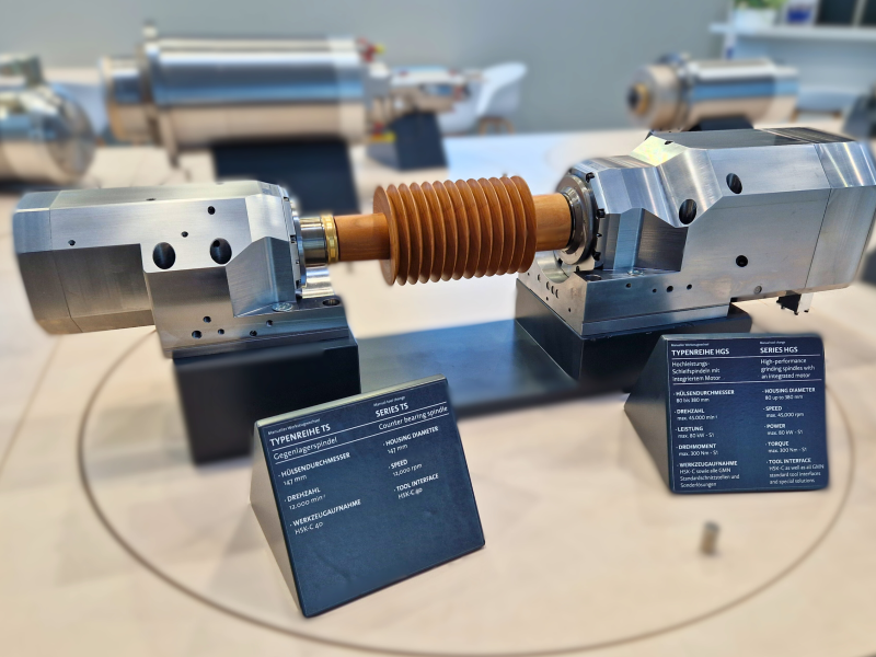

Kundenspezifische GMN-Spindeln umfassen individuelle Schnittstellenlösungen, angepasste Lager- und Kühlsysteme sowie die Integration in automatisierte Fertigungsumgebungen. Auf der GrindingHub zeigt der Maschinenbauer exemplarisch eine Hauptspindel HGS 180cg – 12000/28 mit der zugehörigen Gegenlagerspindel TS 147cg x 12000.
