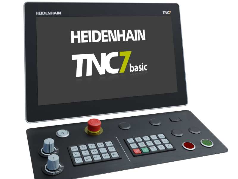

Vielseitiges Hardware-Portfolio mit der kompakten TNC7 basic
Drei neue Hardware-Varianten mit 24“-, 19“- und 16“-Bildschirmen und verschiedene Tastatureinheiten erweitern die Einsatzmöglichkeiten der intuitiven Steuerung TNC7 von HEIDENHAIN. Ein besonderes Augenmerk liegt zur AMB 2024 auf der 16“-Variante TNC7 basic. Sie rundet das TNC7-Portfolio in Sachen Baugröße nach unten ab und bietet alle TNC7-typischen Vorteile für kompakte Maschinen, z. B. mit 3+2 Achsen. Damit stehen auch für die Nachfolgesteuerung der TNC 620 die Highlights der TNC7 zur Verfügung: ein Monitor mit Full-HD Auflösung und ein umfangreiches Optionenpaket mit Features wie dem grafischen 6D-Einrichten MAS, der Kollisionsüberwachung DCM oder den OCM-Wirbelfräszyklen, die das Arbeiten mit der neuen Steuerungsgeneration von HEIDENHAIN so einfach, zeitsparend und prozesssicher machen.
