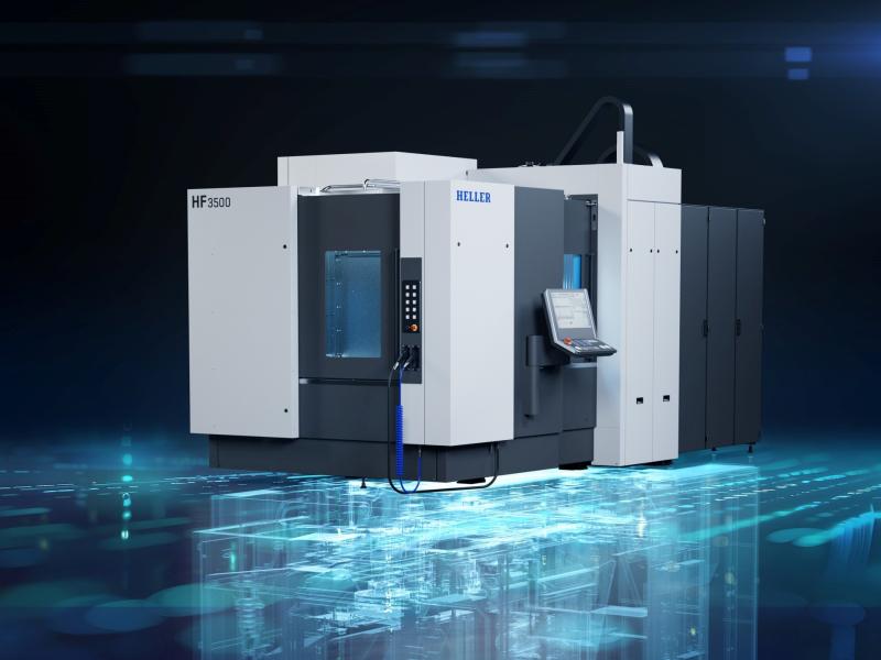

Zwei hochmoderne Fünfachszentren – eine HF 3500 und eine F 5000 – werden nicht nur permanent unter Span zu erleben sein. HELLER zeigt an diesen Maschinen darüber hinaus, wie Bediener entlang der kompletten Prozesskette digital unterstützt werden. Beim Rüsten durch den „SETUP-Assist“, im Fertigungsprozess durch den „PRODUCTION-Assist“ und bei der Sicherstellung der Bauteilgenauigkeit durch den neu entwickelten „QUALITY-Assist“. Doch damit nicht genug. So lässt sich beispielsweise durch gemessene Temperaturanstiege in der Spindel auch kleinstes Längenwachstum errechnen und kompensieren. Damit bleibt die Maschine ohne weiteres Zutun des Bedieners immer maximal genau und kann durchgängig produktiv arbeiten.

Neben den digitalen Highlights zeigt HELLER auf der EMO 2025 auch seine umfassende maschinenbautechnische Kompetenz in Form von zwei Fünfachsbearbeitungszentren. Dabei zeichnet sich die HF 3500 durch eine Tischkinematik mit standardmäßig verbauten Gegenlagern sowie durch hohe Dynamik und kurze Nebenzeiten aus. Die auf dem Messestand gezeigte Maschine verfügt in der PRO-Ausstattung zudem über eine beidseitig angetriebene Z-Achse und ist mit allen Features ausgestattet, die für eine perfekte simultane Bearbeitung notwendig sind. Vorteilhaft sind auch die hohen Beschleunigungswerte von 10 m/s2, die Achsgeschwindigkeiten von 90 m/min und die extrem kurze Span-zu-Span Zeit. Für maximale Produktivität sorgt außerdem die von HELLER eigenentwickelte, leistungsfähige Spindel mit bewährtem Nullspindel-System. Sie eignet sich durch die Kombination aus hohem Drehmoment und hoher Drehzahl bestens für den universellen Einsatz.
