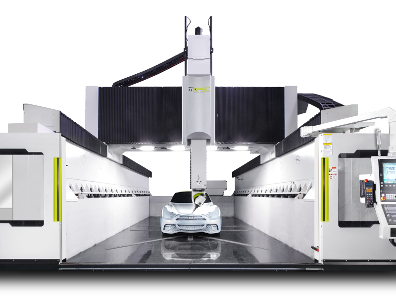

U-förmige Kraftflussstruktur
Die einteilige, hochsteife U-förmige Struktur sorgt durch den kürzesten Kraftflussweg und gleichmäßig verteilte Schnittkräfte für langfristige Genauigkeit und Stabilität.
Aus Kugelgraphitguss gefertigter Ausleger (Ram)
Der Ausleger besteht aus Kugelgraphitguss, was hohe Steifigkeit und hervorragende Schwingungsdämpfung gewährleistet. Dadurch werden Bearbeitungsgenauigkeit und Stabilität deutlich verbessert.
X-/Y-Achsen angetrieben durch Linearmotoren
Die Linearmotoren bieten exzellente Dynamik und hohe statische Steifigkeit. Die Verfahrgeschwindigkeit erreicht bis zu 60 m/min, bei einer Beschleunigung von 0,5 G bis 0,7 G. Die Antriebseinheit ist einfach aufgebaut, wartungsfreundlich und frei von Übertragungsverlusten.
Z-Achse mit Doppelkugelgewindetrieben und innovativer Hohlraum-Wasserkühlung
Die Z-Achse wird von zwei Kugelgewindetrieben angetrieben, wodurch eine Übereinstimmung von Massenmittelpunkt und Bewegungsschwerpunkt erreicht wird – dies minimiert Vibrationen. Zusätzlich sorgt ein hohlraumgekühltes Wasserkühlsystem für präzise Temperaturregelung und kontrollierte thermische Deformationen.
Zweiachsiger Kopf mit Direktantriebsmotor
Die Direktantriebstechnik mit hohem Drehmoment ermöglicht hervorragende Oberflächengüten und Konturtreue. Durch die kompakte Bauform eignet sich der Kopf ideal für die Bearbeitung komplexer Freiformflächen – mit Vorteilen wie minimalem Fehler, hoher Auflösung und hoher Geschwindigkeit.
Optimierter Arbeitsraum
Die erhöhte Säulenkonstruktion ermöglicht einen erweiterten Z-Achsen-Verfahrweg – ideal für den Formenbau.
