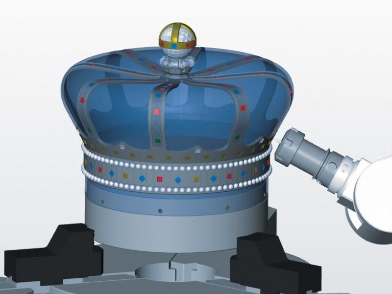

Mit Version 2026 wird es möglich, Winkelköpfe nahtlos in die hyperMILL CAM-Programmierung zu integrieren. Der Winkelkopf wird dabei als Bestandteil des NC-Werkzeugs definiert und über den hyperMILL TOOL Builder konfiguriert. Die virtuelle Maschine berücksichtigt Winkelköpfe durchgängig bei der NC-Code-Generierung, der Optimierung der Werkzeugwege, der Simulation sowie der Kollisionsprüfung. Auch kritische Phasen wie das An- und Abfahren des Winkelkopfs werden vollständig und sicher simuliert. Der hyperMILL VIRTUAL Machining Optimizer ermittelt automatisch optimale Anstellungslösungen für die Winkelkopfbearbeitung. Das Anfahren über eine Kurve ermöglicht zusätzlich das sichere Erreichen von schwer zugänglichen Bauteilbereichen. Die Funktion steht zunächst für Steuerungen von Siemens (SINUMERIK 840D) und Heidenhain zur Verfügung.
