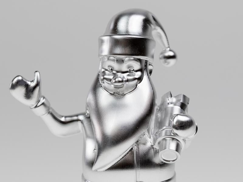

Nach dem Erfolg des Nussknacker-Videos zu Weihnachten 2023, das mehr als 10 000 Aufrufe erzielte, bringt der CAD/CAM-Hersteller OPEN MIND auch dieses Jahr ein festliches Bearbeitungsvideo heraus. Die Partner der Aktion waren diesmal HERMLE USA und Fraisa USA. Das gefräste Objekt ist ein Santa Claus.
Für die CAM-Programmierung des 146 mm hohen Santas setzten die Anwendungstechniker bei HERMLE und OPEN MIND auf eine Vielzahl bekannter hyperMILL-Strategien. Die Strategie „3D-optimiertes Schruppen“ ermöglicht eine schnelle, effiziente und konturnahe Schruppbearbeitung. Ergänzend kamen bei der 3+2- und Simultanbearbeitung verschiedene 3- und 5-Achs-Flächenstrategien zum Einsatz. Dank der Kollisionsvermeidung im 5-Achs-Profilschlichten konnten selbst enge und hinterschnittige Bereiche problemlos bearbeitet werden. Die Bearbeitungsprozesse wurden mit hyperMILL VIRTUAL Machining simuliert, um Programme zeitsparend einzufahren. Der 389 g schwere Santa Claus wurde mit Fraisa-Werkzeugen auf einer HERMLE C 400 mit Handlingsystem HS flex in vier Stunden aus einem 2350 g Aluminiumblock gefräst.
Weitere Informationen unter https://www.openmind-tech.com/de/cmpgn/xmas-2024/
Das Weihnachtsvideo zeigt das effiziente Fräsen einer Weihnachtsmannfigur aus dem Vollen.
