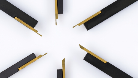

Die Paul Horn GmbH hat das neue Werkzeugsystem 262 für die Zerspanung von Kleinstteilen entwickelt. Der Präzisionswerkzeughersteller löst mit diesem System die hohen Anforderungen der Kunden an scharfkantige, ausbruchfreie Schneiden und die Spitzenhöhengenauigkeit im µm-Bereich. Die stabile Klemmung der Wendeschneidplatte gewährleisten zwei Schrauben. In Kombination mit den geschliffenen und sinterrohen Anlagenflächen ermöglicht das System den Schneidplattenwechsel ohne das Werkzeug nachstellen zu müssen. Dadurch reduziert sich die Einricht- und Stillstandzeit.
Der seitliche Plattensitz bietet bei der Gestaltung der Schneide die maximale Freiheit. In Kombination mit den weit auskragenden Schneiden können die Werkzeuge auch auf Langdrehmaschinen mit 45°-Anordnung der Halter ohne Nacharbeit direkt eingesetzt werden.
Die feinstgeschliffenen Schneiden sind als Standard in 21 verschiedenen Ausführungen sowie nach spezieller Kundenspezifikation verfügbar. Maximal sind Stechtiefen bis 7,5 mm bei Stechbreiten von 2 mm erreichbar. Die schleifscharfen Wendeschneidplatten eignen sich speziell für kleinste Bauteile mit hoher Präzision, wie zum Beispiel Bauteile eines Uhrwerkes oder kleinste Schrauben in einem Hörgerät. Das neue Hartmetallsubstrat EG35 bietet mit seiner hohen Härte und Schichthaftung optimale Eigenschaften bei der Bearbeitung von Stahl, Edelstahl und Buntmetallen. Eine goldfarbene Deckschicht vereinfacht dabei die Verschleißerkennung.
Die Werkzeughalter sind an den An- und Auflagenflächen geschliffen, was eine hohe Präzision und Wechselgenauigkeit zur Folge hat. Der hartgefräste Plattensitz zur Aufnahme der Schneidplatte bietet Präzision und verhindert den Verschleiß durch das häufige Wechseln der Wendeschneidplatte. Die Halter sind in den Querschnitten 6x6 mm, 7x7 mm und 8x8 mm erhältlich.
