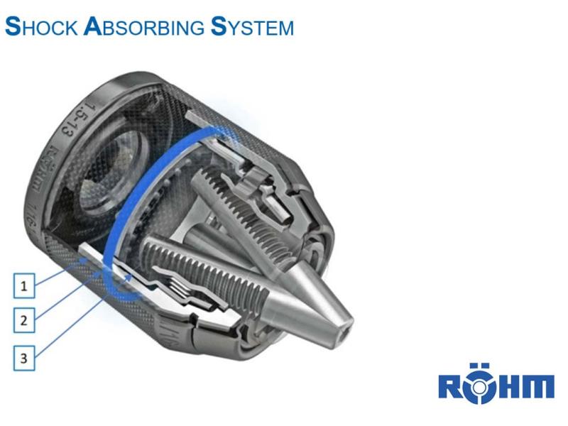

SONTHEIM. Bereit für den Krisenfall. Akkuschrauber und Akkuschlagbohrschrauber der neuesten Generation neigen mitunter bei plötzlichem, hartem Spindelstopp zum Öffnen des Bohrfutters. Was – zugegebenermaßen – in der Praxis ein seltener Fall ist, wird dank dem patentierten SAS (Shock Absorbing System) von RÖHM schlichtweg unmöglich.
Als Greif- und Spanntechnikspezialist ergänzte RÖHM die integrierte Radialverriegelung am Bohrfutter um einen Schockabsorber, der den Schlag beim Spindelstopp zusätzlich dämpft.
Die Technik, kurz erklärt: Akkubetriebene Elektrowerkzeuge dominieren inzwischen auch den Profibereich. Ein Problem: Bauartbedingt können sie beim Abschalten einen besonders abrupten Spindelstopp haben. Die ungebremste Spannhülse folgt dann dem Prinzip der Massenträgheit und dreht sich weiter in Öffnungsrichtung des Bohrfutters. Ist dieses Lösemoment zu groß, öffnet sich das Bohrfutter und verliert das Werkzeug.
De Bohrfutter der Extra-Serie von RÖHM verfügen deshalb bereits seit mehr als 20 Jahren über eine integrierte Radialverriegelung, die einem Drehmoment von 1,5Nm bis 2,5Nm beziehungsweise bis zu 3,5Nm in der Top Lock-Ausführung standhält.
Mit dem neuen SAS (Shock Absorber System) bietet RÖHM eine zusätzlich Dämpfung von besonders harten Schlägen, die beim abrupten Stoppen einiger akkubetriebener Elektrowerkzeuge der neuesten Generation auftreten können. Dazu wurde ein spezieller Dämpfer entwickelt, der umlaufend in die Schalthülse des Bohrfutters eingearbeitet ist und den hohen Losbrechmomenten entgegenwirkt, so dass die Radialverriegelung das Öffnen sicher verhindert
Das neue SAS in Kombination mit der Radialverriegelung Toplock ist derzeit im RÖHM Bohrfutter Extra 50 erhältlich, dem mit nur 51mm Länge kürzesten Profi-Bohrfutter der Welt, sowie auch im Bohrfutter Extra 80.
