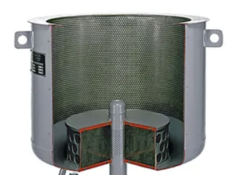

Mit dem CAD Programm Pictures by PC von SCHOTT SYSTEME GmbH und der integrierten Programmiersprache BIX lassen sich komplexe Bohrzyklen abbilden. Im Dialogfenster werden mit wenigen ‚Klick’s“ Fertigungsprogramme erzeugt, die Tausende von Bohrhüben interaktiv als NC-Datei generieren. Die Schalldämpfer kommen in der Öl-, Gas- und Wasserstoff produzierenden Industrie zum Einsatz.

GLAUNACH Vent Silencers
