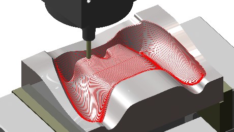

Verbesserte Bearbeitungseffizienz mit Pictures by PC 3- und 5-Achsen Spiralschlichten
schott-systeme news Image
Der deutsche Softwareentwickler SCHOTT SYSTEME GmbH hat CNC-Bearbeitungszeiten durch die Einführung von 3- und 5-achsigen Spiral Schlicht-Strategien in ihre Pictures by PC CAD / CAM Software erheblich verbessert.
Spiral-Schlichten ist ideal für die Bearbeitung sowohl steiler als auch flacher Bereiche (Werkzeugbau, Prototypenbau, Modellbau) mit einer einzigen, spiralförmigen Werkzeugbahn, deren Bahnabstand von der Flächen-Neigung bestimmt wird. Die Spiral-Schlichtbahn wird von einer äußeren Führungskurve auf einen Punkt- oder eine Mittenkurve erzeugt. Die daraus resultierende Einzelbahn stellt sicher, dass das Fräswerkzeug in ständigem Kontakt mit dem Werkstück steht und Abhebebewegungen auf ein Minimum reduziert werden. Zusätzlich werden die Bearbeitungszeiten verkürzt und gleichzeitig die Oberflächenqualität verbessert.
5-Achsen-Simultan-Spiral-Schlichten eignet sich besonders für die Bearbeitung von Flächen mit wechselnder Neigung einschließlich von Hinterschnitt-Bereichen eines Bauteils, wobei das Werkzeug dazu automatisch gekippt wird. Wenn der seitliche Schwenkbereich eingeschränkt ist, kann ein maximaler Neigungswinkel eingegeben werden, um die 5-Achs-Bewegung von Werkzeug und Halter zu begrenzen. Die 3- und 5-achsigen Spiral-Schlicht-Technologien (Eigenentwicklung der SCHOTT SYSTEME GmbH) können auf hybride Volum-, Flächen- und Maschen-Modelle angewandt werden.
