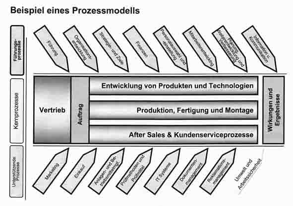

Hallo,
ich lese seit ein paar Tagen hier im Forum mit.
Als ich mich Zertifizieren lassen musste habe ich ein Handbuch gekauft, bin aber nie hinter den Sinn der Sache gekommen.
Nun stand die Umstellung von 9001:2000 auf 9001:2008 an und ich habe mich hingesetzt und probiert ein eigenes Handbuch zu erstellen, was für meinen Ein-Mann-Betrieb und für mein Handwerk möglichst Sinnvoll ist, muss aber zugeben zu wenig Ahnung zu haben um erkennen zu können ob es so wie ich es erstellt habe Normenkonform ist.
Durch die Beschäftigung mit der Norm hat sich mir so langsam auch der Sinn erschlossen und ich sehe Anwendungsmöglichkeiten die dem einzelnen Kunden auch Vorteile bringen.
Kann mir wer weiterhelfen?
Ich habe das Handbuch als Word-Dokument im Anhang, es hat 12 Seiten.

Hallo Akkustiker,
auf den 1. Blick sieht dies wirklich ganz gut aus, Gratulation.
Ich gebe dir recht, bei einem ein Mann Unternehmen ist dies nicht sehr einfach.
kleine Bemerkungen die mir aufgefallensind:
- Hast du noch weitere Prozessbeschreibungen und Arbeitsanweisungen, wenn ja ist dies O.K.
- Evtl. noch eine Erklärung wie du Deine Ziele erreichen möchtets ( für Q-Ziele und Prozesskennzahlen)
-Wer macht bei Dir die internen Audit´s im ein Mann Unternehmen, du selbst darft/solltest dies natürrlich nicht.

1) Ich habe einen Hauptprozess,
und der ist dargestellt, weitere Prozesse fallen mir nicht ein, alle Kundenanforderungen werden nach dem gleichen Schema bearbeitet.
2) Die Umsetzung der Qualitätsziele und Kennzahlenerreichung möchte ich direkt bei der Aufstellung (Exceltabelle: Ziel - Solltermin - Planung - Umsetzung - Kontrolle) festhalten ,um eine gute Übersicht zu gewähren.
3) Ich bin noch auf der Suche nach einem externen Auditor für das interne Audit, und nächstes Jahr eventuell für die ReZertifizierung. Dann sind die 3 Jahre der Zertifizierungslaufzeit um.
Für Empfehlungen (möglichst aus der Region Bielefeld) wär ich dankbar.
Danke für die erste Antwort und viel freude an der Sonne!
Werner

Hallo Werner,
ich habe keine Ahnung von euren Vorschriften, allerdings von Prozessen.
Schau mal, was Du für Deinen Betrieb entdeckst. Ich denke da ist ne Menge drin.

Danke für das Prozessmodell, wobei vieles von dem eher nicht in Frage kommt oder schon im Hauptprozess eingearbeitet wurde.
Der Stamm Entwicklung ist ausgeschlossen.
Produktion, Fertigung Montage kommt in meinem Betrieb nicht vor.
Die Hauptsache besteht in den Kundenserviceprozessen.
In der Geschäftsleitung eines Ein-Mann-Betriebes ist wenig Spielraum für Herachische Systeme und Informationsflusssteuerung.....
In dem Beschriebenen Kernprozess meiner Organisation sind die zugehörigen Teilprozesse intigriert, da die Durchführung von vorne bis hinten in einer Hand liegt und die Teilprozesse seperat zu führen das Systemchema verkomplizieren und somit Fehleranfälliger machen würde.
Der Vorteil von den intigrierten Prozessen ist die Messbarkeit der gesamten Effiziens, je Auftrag.
Fehlerquellen werden sofort Dokumentiert und zeitnah geprüft.
Wär das zerpflücken in die einzelnen Prozesse besser als die intigration in den Kernprozess?
