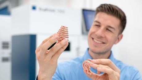

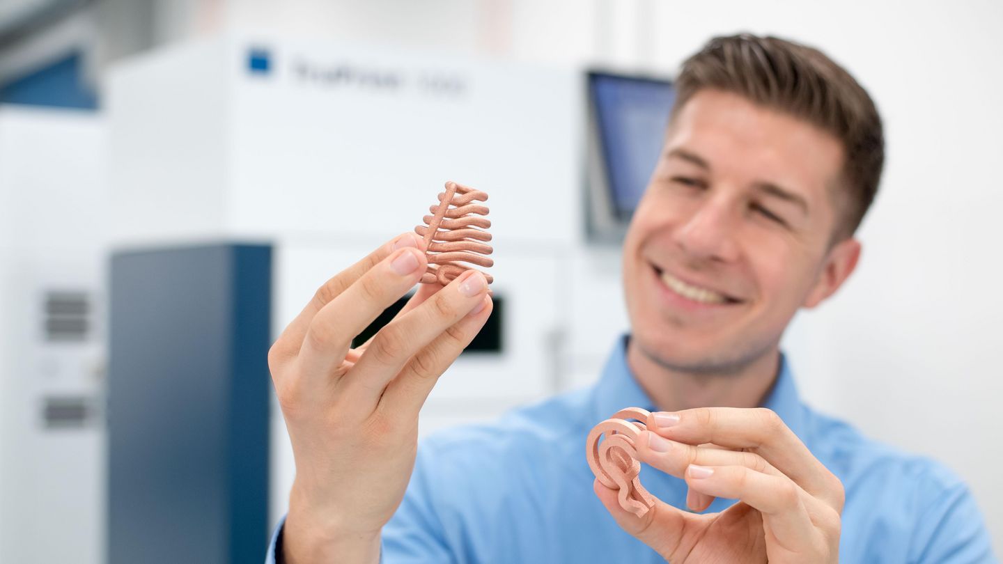

Der neueste 3D-Drucker von TRUMPF verarbeitet wesentlich mehr Materialien als herkömmliche Anlagen. Auf der internationalen Fachmesse Formnext in Frankfurt präsentiert das Hochtechnologieunternehmen, wie die TruPrint 5000 mit einer Vorheizung von 500 Grad Bauteile aus Stahl mit hohem Kohlenstoffanteil oder Titanlegierungen druckt, ohne dass sie reißen oder sich stark verziehen. "Werkzeug- und Formbauer können nun problemlos Umformwerkzeuge, Stempel oder Matrizen drucken. Ohne Vorheizung war das bisher nicht möglich", sagt Tobias Baur, als Leiter TRUMPF Additive Manufacturing zuständig für Technologie. Außerdem verarbeitet das Unternehmen mit einem neuen grünen Laser mit Pulsfunktion erstmals Reinkupfer und Edelmetalle im 3D-Drucker. "Das macht den Einsatz im Maschinen- und Anlagenbau attraktiv, denn aus Reinkupfer lassen sich problemlos besonders leitfähige Induktoren oder Wärmetauscher drucken", sagt Baur. Ebenfalls großes Potenzial habe der grüne Laser für den Druck in Gold für die Schmuckindustrie. Hier lassen sich auf Abruf individuelle Einzelstücke herstellen und gleichzeitig teures Material sparen.

Mit Hilfe eines grünen Lasers mit Pulsfunktion zeigt TRUMPF auf der Formnext erstmals, wie sich Reinkupfer und andere Edelmetalle drucken lassen. Dafür haben die Entwickler den den neuen Scheibenlaser TruDisk 1020 an den 3D-Drucker TruPrint 1000 angebunden. "Herkömmliche Anlagen arbeiten mit einem Infrarotlaser als Strahlquelle. Dessen Wellenlänge ist aber zu groß und kann stark reflektierende Werkstoffe wie Kupfer oder Gold nicht schweißen. Mit dem Laserlicht im grünen Wellenlängenbereich ist das möglich", sagt Thomas Fehn, als Leiter TRUMPF Additive Manufacturing zuständig für Vertrieb. Dies eröffne neue Möglichkeiten für den 3D-Druck, zum Beispiel in der Elektronikbranche oder der Automobilindustrie, so Fehn.
