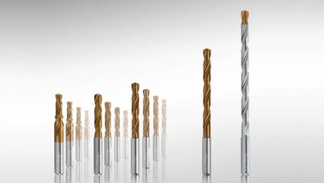

Mit dem Vollhartmetallbohrer X·treme Evo in der Produktlinie Advance bringt die Walter AG die neue Produktfamilie DC160 auf den Markt.
Diese ist in dreifacher Hinsicht universell einsetzbar: In allen ISO-Werkstoffgruppen. Für unterschiedlichste Anwendungen wie schräge Ein- und Austritte, Bohrungen nah an der Werkstückkante oder ballige und konkave Oberflächen. Und auf allen Maschinenkonzepten: mit angetriebenen Werkzeugen, axial und radial (mit Winkelkopf), in Bearbeitungszentren oder stehend oder in Drehmaschinen. Im ersten Schritt bringt Walter den X·treme Evo in den Varianten 3 und 5 × Dc ohne Innenkühlung sowie 5, 8 und 12 × Dc mit Innenkühlung heraus. Neben der DC160-Variante gibt es den Bohrer der Advance-Linie auch als Stufenbohrer DC260 Advance mit und ohne Innenkühlung. Die größten Stärken des X·treme Evo liegen laut Walter in seiner hohen Standzeit, Produktivität und Prozesssicherheit.
Neu am X·treme Evo sind die Sorten WJ30ET (Komplettbeschichtung) sowie WJ30EU (Kopfbeschichtung): ein hoch zähes Feinstkorn-Substrat, kombiniert mit einer Walter eigenen TiSiAlCrN/AlTiN-Mehrlagen-Beschichtung auf einer AlTiN-Grundschicht. Überaus verschleißfest, für hohe Standzeiten – bei gleichzeitig hohen Schnittwerten. Ebenfalls neu ist die Ausspitzung mit steilem Ausspitzwinkel sowie die nah an der Bohrerspitze liegende vierte Führungsphase. Die steile Ausspitzung verringert die Vorschubkraft und erhöht die Positioniergenauigkeit. Die tiefsitzende vierte Führungsphase ist schneller im Eingriff und optimiert so die Bohrer-Führung, vor allem bei schrägen Ein- und Austritten. Die neuartige Stirngeometrie des X·treme Evo schafft viel Platz für den Span im Zentrum und verbessert so die Spanförderung, insbesondere in weichem Material.
