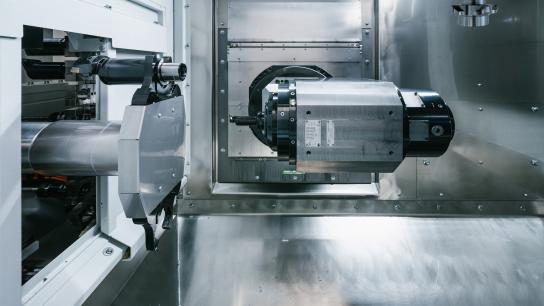

Als Lösung für das von Schuster Maschinenbau adressierte Problem des ineffizienten Werkzeugwechsels entschied sich WASSERMANN für ein Werkzeugwechselsystem zum Einbau in Bearbeitungszellen innerhalb der Fertigungsstraße. Das in zwei Varianten, einer linken und einer rechten Ausführung, gelieferte System besteht aus jeweils einem kurvengesteuerten Wechsler mit patentierter Zwangsverriegelung des Doppelgreifers, einem Kettenmagazin mit 60 C6 Werkzeugplätzen (35m/min Kettengeschwindigkeit) und einem Handbeladeteller, der die hauptzeitparallele Einbringung und Ausbringung der Werkzeuge des Systems ermöglicht.
Die Zusammensetzung des Systems basiert auf Standard-Komponenten aus dem WASSERMANN-Portfolio im Bereich der Werkzeugautomatisierung. Der über mehrere Jahrzehnte Erfahrung im Werkzeugmaschinenbau angewachsene Baukasten ermögliche individuelle Lösungen mit nur geringen Anpassungen an den Standardkomponenten. Angepasst wurden im konkreten Fall unter anderem der Durchmesser des Greifarms sowie der Kettenkontur, um ein zuverlässig funktionierendes System herstellen zu können, das den vom Kunden zur Verfügung gestellten Bauraum optimal ausnutzt. Insgesamt handelt es sich trotzdem um ein komplett eigenständiges Projekt, jenseits klassischer Serienfertigung, bei dem WASSERMANN TECHNOLOGIE als Komplettanbieter alle projektrelevanten Aufgaben von der Projektierung, Konstruktion, Fertigung und Monate bis zur Schulung vor Ort beim Kunden abdecken konnte.
