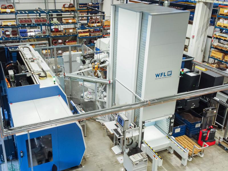

Ein Highlight in der modernen Fertigungshalle ist die vollautomatisierte Bearbeitungszelle mit zwei M65 MILLTURNs, Kardexlift und ABB-Industrieroboter mit Bin-Picking-System. Auf den Maschinen werden vor allem Rotoren für das Drehkolbengebläse hergestellt. Hauptsächlich sind diese Produkte in der Delta-Blower-Reihe verbaut. Diese vielseitigen und kompakten Aggregate können in jeder Klimazone der Erde eingesetzt werden. Die Produktion beläuft sich auf kleine bis mittlere Profilgrößen. Die Werkstücke bestehen hauptsächlich aus den Materialien C45 und EN-GJS-500-7. Theoretisch kann man die ganze Standortproduktlinie von Aerzen, sprich Schraubengebläße und Schraubenverrichter auf den MILLTURNs produzieren. Zukünftig sind auch Delta Hybrid Rotoren an der Anlage geplant.

Eine Herausforderung bei der Entwicklung der Automatisierung lag in der Schnittstelle zwischen ERP-System (Enterprise Resource Planning) und dem Leitrechner, um Aufträge automatisch zu erkennen. Der Bediener gibt den Auftrag im SAP frei und dieser wird automatisch der Maschine zugewiesen. Danach stellt der Staplerfahrer die Rohteilpaletten und die zugehörigen Fertigteilpaletten ab, der Maschinenbediener wählt den Auftrag an und der Roboter holt sich als erstes via Bin-Picking sein Rohteil von der entsprechenden Palette. Danach holt er sich sein Programm aus der Werkzeugverwaltung – eine weitere Schnittstelle im Bearbeitungsprozess, in diesem Fall zum Tool Doc. Hier wird vom Leitrechner geprüft, ob genügend Material im Kardexlift ist, d.h. ob alle Werkezuge vorhanden sind und diese genügend Standzeit aufweisen. Nach erfolgreicher Statusprüfung wird das Programm gestartet. Danach holt sich der Roboter via Bin Picking das Rohteil und legt es auf die Vorablage. Er misst die Fertigteilpalette einmal positionstechnisch aus, die vom Bediener voreingestellt wurde. Die Türen des Arbeitsraumes der M65 MILLTURN öffnen sich, das Rohteil wird in die Maschine gespannt, danach startet das Programm automatisch. Der gleiche Vorgang wird bei der zweiten M65 MILLTURN abgewickelt. So entsteht ein durchgängig digitalisierter Prozess – von der Auftragserstellung über die Bearbeitung bis zur Ablage im Kardexlift mit zwölf Speicherplätzen.

Mit der Automatisierung erreicht Aerzen eine deutliche Steigerung der Effizienz. Während sich die eigentlichen Bearbeitungszeiten durch automatische Lageerkennung leicht verlängert haben, entfallen Wartezeiten durch manuelle Bedienung fast vollständig. Der fest im Boden verankerte Roboter steht bereit, sobald die Maschinentür öffnet – das Werkstück wird unmittelbar gewechselt, und der Prozess läuft ohne Unterbrechung weiter. Von der Optik verfügt das Rohteil über drei verschiedene Flügen. Daher muss die Ausrichtung exakt stimmen, damit der Roboter dieses erkennt und mit dem Jochgreifer anheben kann. Vom Rohteil bis zum Fertigteil in der MILLTURN sind es zwischen 24 und 40 Minuten.
„Das Bin Picking ist aus der Machbarkeitsstudie entstanden. Ohne dieses Feature hätten wir dieses Projekt nicht mit unseren Anforderungen realisieren können“, betont Tobias Krebs. Er sagt weiter: „Das Bin-Picking-System hat den Vorteil, dass wir unsere Rohteile im Anlieferzustand auf den Europlaletten belassen können, ohne diese extra vorkommissionieren zu müssen. Die richtige Erkennung der Lage der Rohteile in der Palette ist von immenser Bedeutung und stellte uns vor eine Herausforderung. Da Teile oft sehr nahe beieinander liegen, musste an der Bin-Picking Software einiges optimiert werden.“ „Letztlich viel die Entscheidung auf den Kardexlift, da es im Vergleich zu anderen Lösungen deutlich weniger Platzbedarf erfordert. Außerdem sparen wir uns unnötige Staplerfahrten“, so Krebs.
Die Anlage wurde zur Kapazitätserweiterung gekauft, was aber momentan noch nicht nötig ist. Künftig soll die Anlage 24/7 produzieren. Aufgrund der Tatsache das Aerzen für jedes Werkzeug ein oder mehrere Duplo-Werkzeuge hat, um so wenig Stillstand wie möglich durchlaufen zu können, stößt das Werkzeugmagazin mit 90 Plätzen beinahe an seine Grenzen.
