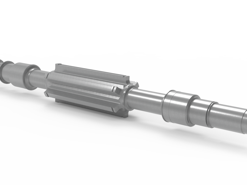

Das spannungsarm geglühte Rohteil von Generatorwellen kommt häufig vorgedreht und mit aufgeschweißten Stegen zur MILLTURN. Besonders wichtig bei der Bearbeitung der aufgeschweißten Stege ist, dass das Rohteil in Umfangsrichtung so ausgerichtet wird, dass das Aufmaß an aufgeschweißten Stegen bestmöglich ausgemittelt wird. Mit den WFL-Messzyklen erfolgt dieses Rohteilvermessen vollautomatisch, wobei sogar Fehler vom Schweißen korrigiert werden können. Im Schaftbereich sind schräge Bohrungen einzubringen, welche die Tieflochbohrung im Zentrum treffen. Sämtliche Bohrungen können ohne Vorrichtung in der MILLTURN eingebracht werden, wobei auch ein Verrunden der Bohrungskanten sehr wiederholgenau und schnell durchgeführt wird. Der präzise zu fertigende Außendurchmesser der Stege wird mittels Drehfräsen auf Passungsqualität IT7 fertigbearbeitet. Lagersitze an den Zapfen werden in höchster Präzision auf Fertigmaß gedreht und anschließend wird die Oberflächengüte mit Finishing-Prozessen, z. B. Rollieren auf die erforderliche Zeichnungsanforderung gebracht. Die WFL In-Prozess-Messung garantiert Prozesssicherheit auch bei kleinsten Fertigungstoleranzen.
Doch nicht nur geschweißte Generatorwellen können auf der MILLTURN wirtschaftlich hergestellt werden, mache Kunden bevorzugen die Wellen beginnend mit einem Sägeabschnitt aus dem Vollen zu bearbeiten. Dabei bieten das schwere und verwindungssteife Maschinenbett, die großzügig dimensionierten Führungssysteme und die leistungsstarken Antriebe optimale Voraussetzungen, um auch diese Aufgabe effiziert zu bewältigen.
Vorteile mit der MILLTURN
Die Produktion auf der MILLTURN bietet zahlreiche Vorteile, da mehrere Bearbeitungsschritte in einer Maschine möglich sind. Dadurch werden Bearbeitungsvorgänge deutlich reduziert, der Rüstaufwand minimiert und der Platzbedarf verringert. Gleichzeitig sinkt der personelle Aufwand, während Form- und Lagetoleranzen besser eingehalten werden können als bei der aufgelösten Fertigung. Das personal- und zeitintensive Umspannen und Ausrichten des Werkstückes zwischen den verschiedenen Bearbeitungsschritten entfällt großteils bzw. eine durchgängige Prozessüberwachung mit WFL iControl sowie In-Process-Messen und Closed-Loop Korrekturen sorgen für eine hohe Prozesssicherheit, gleichbleibend hohe Qualität und vermeiden teuren Ausschuss.
Grenzenlose Möglichkeiten
Das Rohteil wird vorgedreht und anschließend geschweißt in die MILLTURN eingebracht, wo eine automatische Umfangsorientierung mittels Taster im Programmablauf über WFL-Messzyklen erfolgt. Alternativ kommt Vollmaterial zum Einsatz. Die Lagerstellen in den Schaftbereichen werden vor- und fertigdreht, oder auch Drehgefräst. Dort, wo erforderlich wird mit nachfolgenden Finishing-Prozessen die Oberflächengüte verbessert. Ebenso werden der Außendurchmesser an den angeschweißten Rippen sowie die Längsnuten im unterbrochenen Schnitt vor- und fertig drehgefräst, wobei höchste Winkelgenauigkeit der Rippen zueinander erreicht wird. Die Nutbreiten werden passmaßgerecht gefertigt, unterstützt durch ein integriertes Werkstückvermessen mit dem WFL-Messzyklenpaket.
