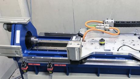

In der Halbleiterindustrie führt die Strukturverkleinerung zu kleineren, effizienteren, schnelleren und günstiger produzierten integrierten Schaltkreisen. Mit den Fortschritten in der Mikroelektronik steigen die Anforderungen an die Handlingsysteme, die für den sauberen, sicheren Transport der Wafer zuständig sind. In einer kundenspezifischen Applikation sorgen 10 Kleinstoßdämpfer von ACE für Schutz von jeder Linearachse.

Für die Chipfertigung werden bei der betreffenden Applikation hochpräzise, reibungsfreie Achsen in einem Handlingsystem verbaut. Deren X- und Y-Achsen dürfen laut Hersteller im Crashfall ebenso wie die Center-Pole-Achse (CP) nur mit maximal zulässigen Kräften belastet werden, um zu 100 Prozent sicher zu stellen, dass die Gesamtanlage nicht beschädigt wird. Entsprechend waren bei dieser Applikation die drei Achsen mit drei verschiedenen Typen aus der Kleinstoßdämpferpalette von ACE auszurüsten. Dabei kommen für die Y-Achse vier Kleinstoßdämpfer mit Gewinde M20 zur Anwendung, für die X-Achse ebenfalls vier, allerdings mit Gewinde M18 und zwei für die CP-Achse mit der Gewindegröße M25.
Im ersten Schritt ermittelte ACE zusammen mit dem Kunden für jede der drei Achsen den passenden Dämpfertyp, der den genauen Spezifikationen zu entsprechen hatte, die seitens des Kunden genannt wurden. Zusätzlich wurde den Ingenieuren von ACE die maximal tolerierte Stützkraft im Crashfall vorgegeben. Im Fall der Y-Achse waren es beispielsweise die folgenden Parameter, die jeweils auf einen Dämpfer heruntergebrochen wurden: Masse, m = 95,85 kg und Geschwindigkeit, v = 1,08 m/s, damit einer kinetischen Energie von 55,90 Nm entsprechend. Die maximal erlaubte Stützkraft für diese Achse betrug 5.700 Nm. Auf Basis dieser Angaben wurde darauf in der Entwicklungsabteilung von ACE in einem zweiten Schritt das Bohrbild für den bei den genannten Massekräften und der Geschwindigkeit des elektrischen Antriebs in Frage kommenden Kleinstoßdämpfertypen entsprechend simuliert. Wie die Abbildung (Bild 3) zeigt, gelang es dabei, Energie und Geschwindigkeit gleichmäßig über den gesamten Hub von 14 mm zu verzögern und dabei die maximale Stützkraft auf einen Wert von ca. 5.300 Nm herunterzubringen. Die vorgegebenen Werte für den bestmöglichen Schutz der beiden anderen Achsen durch mechanische Komponenten konnte ACE ebenfalls erfüllen. In einem dritten und letzten Schritt wurden die den Simulationsergebnissen entsprechend maßgeschneidert gefertigten Kleinstoßdämpfer nach ausgiebigen Tests an den Hightech-Kunden ausgeliefert. Dort sorgen die jeweils 10 Kleinstoßdämpfer von ACE seitdem für Schutz nach Maß an allen drei Bewegungsachsen eines jeden Handlingsystems, das bei der Waferproduktion genutzt wird.
