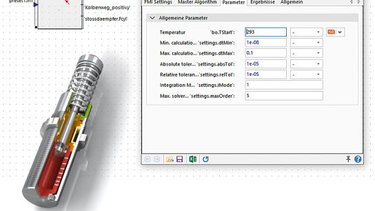

Ab sofort bietet die ACE Stoßdämpfer GmbH Konstrukteuren neben Konfigurations- und Berechnungssoftware sowie CAD-Daten und Simulationen auch Daten von digitalen Zwillingen zur Integration in virtuelle Modelle an. Damit stellt ACE als erster Anbieter von Industriestoßdämpfern Kunden nun FMUs (Functional Mockup Units) zur Verfügung. Dadurch besteht die Möglichkeit, physikalische Modelle eines Zuliefererprodukts, in diesem Fall der industriellen Dämpfer, in kundeneigene Simulationsmodelle integrieren zu können. Dieser Vorteil kommt besonders bei Sonderdämpfern zum Tragen, da ACE in der Lage ist, Prototypen als digitalen Zwilling schnell bereitstellen zu können.
Industriestoßdämpfer von ACE: Bestandteile des Virtual Prototypings
Zudem bietet ACE auf Anfrage an, Daten für alle Katalogstoßdämpfer auszuleiten und an Kunden zu übergeben. Dabei sind die FMUs mit dem physikalischen Verhalten aus den Bereichen Hydraulik, Thermik und Mechanik der Industriestoßdämpfer von ACE ausgestattet. Dadurch lässt sich beispielsweise genau der Einfluss der Eingangstemperatur auf das Dämpfungsverhalten des Industriestoßdämpfers berechnen und vorab auf dessen Auswirkung auf die Gesamtkonstruktion untersuchen. Durch diese und andere Eigenschaften erweisen sich die digitalen Zwillinge von ACE auf Kundenseite als essentielle Bestandteile für das Virtual Prototyping und für die Dimensionierung von Konstruktionen. Auf der Habenseite sind neben der Zeit- und Kostenersparnis auch Nachhaltigkeitsvorteile zu verzeichnen, da weniger physische Muster benötigt werden, um die Entwicklung einer Konstruktion abzuschließen.
Falls Kunden die FMUs von ACE verwenden wollen, benötigen sie eine Simulationssoftware, die ein FMI (Functional Mockup Interface) beinhaltet. Zu den gängigen Programmen, die FMUs von ACE integrieren, zählen Simulink und Adams.
