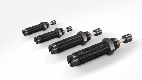

Arne Hankemeier, Julian Raimann und Tobias Ridder haben als Abschlussarbeit einen Falltestprüfstand für Rollstühle entwickelt, um besonders die Belastungsfähigkeit von neuen Modellen zu überprüfen. Dieses Testgerät ist so aufgebaut, dass jeder zu prüfende Rollstuhl mit dem maximal zulässigen Gewicht beladen und in den Prüfstand gefahren wird. Danach wird der jeweilige Rollstuhl an einem Greifer eingeklinkt und mittels der Pneumatik angehoben, um nach dem Ausklinken aus einer zuvor definierten Höhe fallen gelassen zu werden. Um die Kraft der Aufprallplatte der Anhebevorrichtung zu dämpfen und die Konstruktion zu schützen, schwebte den drei Technikern vor, Stoßdämpfer anzubringen. Schließlich sollte nicht nur die Stabilität der Rollstühle nachgewiesen werden, sondern auch das Testgerät selbst stabil sein und nicht nach wenigen Zyklen bereits repariert werden müssen. Außerdem sprach für die hydraulischen Dämpfungselemente, dass sie dank linearer Kennlinien ohne Rückpralleffekte auskommen. Dies sorgt dafür, dass die ohnehin zeitaufwändige sogenannte Droptest-Prüfung nicht zu sehr in die Länge gezogen wird. „Wir wussten dank einer Präsentation der ACE Stoßdämpfer GmbH, an der wir im Rahmen unseres Unterrichts teilnehmen konnten, dass Stoßdämpfer die für sie vorgesehenen Aufgaben nicht nur von den Dämpfungseigenschaften besser lösen können, sondern nebenbei dazu beitragen, dass sich das Testen leiser vollzieht als zum Beispiel beim Dämpfen mit Stahlfedern oder Gummipuffern“, erinnert sich Arne Hankemeier, der nach der Veranstaltung den Kontakt zum Schulungsleiter von ACE, Jörg Brinkmann, suchte und fand. „Dieser gab uns den Tipp, dass man potenzielle Fälle auf der Homepage www.ace-ace.de auslegen und die entsprechenden Produkte auch direkt bestellen kann. Er deutete auch an, dass ACE für schulische Zwecke die gewünschten Lösungen eventuell fördern würde.“ Für das Studententeam war diese Aussicht willkommen, für ACE ist dieses Vorgehen seit Jahren gelebte Praxis, hat das Unternehmen aus Langenfeld doch die Erfahrung gemacht, dass aus Kooperationen mit dem akademischen und fachschulischen Nachwuchs oft Lösungsansätze bis hin zu neuen Produktserien entstehen. Dies ist zum Beispiel der Fall bei der Formula Student, einer Rennserie für Hochschulen, von denen ACE bereits seit vielen Jahren etliche Teams mit Komponenten ausstattet, um neben der Erzielung von schnellen Rennrunden auch Erfahrungen mit Lösungen aus der Dämpfungs- und Schwingungstechnik sowie mit mechanischen Produkten zu machen, die dabei helfen, Geschwindigkeiten zu regulieren.
Die Lösung: Hydraulische Dämpfungselemente
Sowohl der Rollstuhlhersteller MEYRA als auch ACE als Anbieter von Dämpfungslösungen aller Art haben dasselbe Ziel: Sie wollen ihren Kunden mit Rat und Tat zur Seite stehen, damit diese so viel wie möglich selbstständig erledigen können. Nach diesem Motto machten sich die drei jungen Konstrukteure daran, dass ACE-Onlinetool zu studieren: www.ace-ace.de/de/berechnungen/daempfungstechnik/online-berechnung.html
Wie Julian Raimann versichert, gab es allerdings wenig zu studieren: „Das Programm ist so intuitiv und selbsterklärend, dass wir nur unsere Eckdaten eingegeben hatten und schon schlug uns das Programm vier Kleinstoßdämpfer des Typs MC25EUM vor. Diese Auswahl haben wir zur Sicherheit im Nachgang noch dank eines Stoßdämpfer-Spezialisten von ACE bestätigt bekommen.“ Wie alle Kleinstoßdämpfer aus dem Hause ACE sind sie aufgrund ihrer kompakten Bauart prädestiniert dafür, auch in bestehende Konstruktionen schnell integriert werden zu können. In Versionen mit und ohne Rollmembran vorliegend, optimieren die Dämpfer eine Vielzahl von Maschinen, indem sie Massen schnell und zerstörungsfrei abbremsen. Kunden können dabei zwischen einstellbaren und selbsteinstellenden Varianten wählen. In diesem Fall kamen selbsteinstellende Typen zum Einsatz. Die aus dem Vollen gefertigten Außenkörper der Dämpfer sind mit temperaturstabilem Öl befüllt und verfügen zudem über einen integrierten Festanschlag. Die Komponenten sind überdies wartungsfrei. Die verwendeten Modelle eignen sich bei einem Hub von 6 mm für Energieaufnahmen von 2,8 Nm/Hub. Aufgrund der speziellen Anforderungen der Studenten arbeiten in diesem Fall vier Modelle gemeinsam.
Durch Gemeinsamkeit zeichnet sich auch die Teamarbeit der drei Berufskollegabsolventen aus. Ihre Kooperation funktionierte während des ganzen Projektes super. So hatte Tobias Ridder die Konstruktion übernommen, während Arne Hankemeier und Julian Raimann für Auslegung und Dokumentation zuständig waren. Die Integration der vier Komponenten von ACE war letzten Endes eine kleine Übung: „Die Einstellung konnten wir präzise über das Feingewinde vornehmen und über die Kontermutter zuverlässig in der voreingestellten Position halten lassen. Die Dämpfer federn die zulässige Last zuverlässig, leise und schnell ab und erfüllen ihren Zweck im vollen Maße. Wir haben daneben die äußerst positive Erfahrung gemacht, dass man auf kleinstem Raum eine große Last nahezu geräuschlos und ohne jegliches Nachfedern abbremsen kann“, zieht Arne Hankemeier ein rundum positives Fazit.
