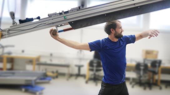

Dafür werden am Institut seit Jahren verschiedene Trainingsgeräte entwickelt. Das so genannte „Trainings- und Testgerät für den Schlagwurf“ wurde vornehmlich für den Speerwurf und Handball konstruiert. Der Schlagwurf mag vielleicht nicht mehr so geläufig sein, aber den Schlagball haben viele Teilnehmende von Bundesjugendspielen schon in der Hand gehabt. Im Handball ist der Schlagwurf die Grundtechnik für alle Würfe, und in der Leichtathletik wird der Begriff „gerader Wurf“ als Synonym und Basis des Speerwerfens verwendet. In beiden Fällen bauen Athletinnen und Athleten für den maximalen Beschleunigungsweg eine Bogenspannung auf. Durch den aktiven Einsatz und den damit verbundenen Schub des hinteren Druckbeines in der Abwurfphase wird die wurfarmseitige Hüfte nach vorn gebracht, wodurch der Oberkörper vorgespannt wird. Dieser Prozess und das bewusste Nacheinander beim Einsatz von Schulter, Ellenbogen und Wurfhand optimiert die Beschleunigung des Wurfgerätes. Mit dieser Bewegungstechnik wird die Endgeschwindigkeit des Wurfgerätes, also Ball oder Speer, oder hier des Wurfschlittens maximiert. Anhand der simultanen Betrachtung von Bewegungsposen und den Positionen der Werfenden im Video und den zeitlich dazu gehörenden Werten von Schlittenposition, Schlittengeschwindigkeit und Beschleunigung lassen sich die Bewegungstechnik und auch die physischen Fähigkeiten, insbesondere die Schnellkräfte der Werfenden, gut beurteilen. Das entsprechende Trainingsgerät kommt in Tübingen primär zu Testzwecken zum Einsatz. Dabei überprüfen Professor Wank und sein Team, wie es um die Schnellkraftwerte bestellt ist. Der Sportwissenschaftler erläutert: „Bei Sportlerinnen und Sportlern mit längerer Kaderzugehörigkeit lässt sich so auch überprüfen, ob die Trainingsinhalte der vergangenen Wochen und Monate richtig gewählt waren. Weil bei den Messungen am Test- und Trainingsgerät durch die Wurfbewegungen wieder und wieder hohe Massenkräfte entstehen, benötigen wir für das Abbremsen in den oberen und unteren Endlagen geeignete Dämpfungslösungen, die eine dauerhafte Nutzung der Anlage und gleichzeitig einen größtmöglichen Schutz unserer Probanden ermöglichen.“
Konstrukteur wählt flexibel einsetzbare Dämpfer für schiefe Ebene
Nachdem Professor Wank bereits bei einem Test- und Trainingsgerät für Messungen von Leistungen der Oberschenkelmuskulatur gute Erfahrungen mit Lösungen der ACE Stoßdämpfer GmbH gemacht hatte, wandte er sich während der Konstruktionsphase des Trainings- und Testgeräts für den Schlagwurf an die Spezialisten für Dämpfungslösungen aller Art aus Langenfeld. „Bei der abgewandelten Beinpresse für isometrische und dynamische Beinstreckbewegungen hatte ich mich über das Internet und den Katalog von ACE selbst schlau gemacht. Dort sind in der Endlage Massen von 25 Kilogramm bis 200 Kilogramm, die mit Geschwindigkeiten von je ca. 3 bis 5 Metern pro Sekunde beschleunigt werden, bei Auffahrgeschwindigkeiten von ca. 0,5 Metern pro Sekunde abzubremsen. Auch wenn der seinerzeit von uns ermittelte Dämpfer des Typs MA64150 diesen Bereich rein technisch nicht schafft, funktioniert die Verzögerung empirisch gut. Im Fall der Dämpfung der Kräfte beim Schlagwurf habe ich mich zusätzlich noch telefonisch beim Kundendienst von ACE rückversichert“, berichtet Professor Wank. Der Aufbau dieser Testmaschine besteht im Wesentlichen aus einer mittels Linearschienen konstruierten geneigten Ebene mit einem linear geführten Lastschlitten. An diesen kann wahlweise ein Speergriff oder ein Wurfball montiert werden. Ziel ist es, den Schlitten entweder aus dem Stand oder mit einer Auftaktbewegung entlang der Ebene wie bei einem Wettkampfwurf maximal zu beschleunigen. Die Strecke, die der Schlitten dabei zurücklegt, ist 4,5 Meter lang. Kurz vor dem höchsten Punkt der Konstruktion sowie beim Zurückfahren in die Startposition wird der beschleunigte und dann die schiefe Ebene wieder herunterschnellende Schlitten jeweils von einem Industriestoßdämpfer abgebremst. Das Besondere an der Konstruktion in Tübingen: die Ebene kann den speziellen Anforderungen der einzelnen Sportlerinnen und Sportlern entsprechend zwischen Winkeln von 0 Grad und 35 Grad stufenlos eingestellt werden. So wird beispielsweise beim Handball ein flacher Wurfwinkel benötigt, während im Speerwurf bis zu 35 Grad für Bestwerte ermittelt werden. Im Vergleich mit anderen Lösungen wie Stahlfedern oder Gummidämpfern sind die verwendeten Komponenten von ACE deutlich hochwertiger und langlebiger. Eine Erfahrung, die der Sportwissenschaftler im Interview teilt: „Wie beim Abbremsen der Beinstreckbewegungen arbeiten die einstellbaren Dämpfer beim Verzögern der Wurfbewegungen ebenfalls gut. An unserer Konstruktion haben wir einen zweiten Dämpfer für den Rücklauf des Lastschlittens verbaut. Der ist zwar leicht überdimensioniert, aber zunächst probierte Billiglösungen mit einer Art Türstopper haben nicht funktioniert, daher die größere Investition. Diese ist zwar für unser Budget erheblich, aber so solide, dass ich das auch in Anbetracht von Sicherheitsaspekten und Verantwortung gegenüber den Probanden investiert habe. Wie sich zeigt, war das eine gute Entscheidung. Wir haben nur wenig an den Einstellungen getestet und die Komponenten funktionieren seitdem ohne großen Aufwand und ohne Probleme. Allerdings werden die Dämpfer für Industrieverhältnisse nicht sehr hoch frequentiert, denn die Testgeräte werden ausschließlich für Studien eingesetzt, was in etwa zwei bis drei Mal pro Jahr für Zeiträume von ein bis drei Wochen geschieht.“
