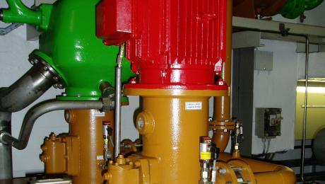

In zwei Kraftwerksgruppen aufgeteilt, arbeiten jeweils Turbine, Generator und Pumpe nach Bedarf. Die Problematik, dass Mitarbeiter von Betriebslärm betroffen sind, ist an allen Standorten ähnlich. Als jüngstes Kind unter den Kraftwerken der Schluchseegruppe fiel die Wahl als Standort für ein Pilotprojekt zur Verbesserung des Arbeitsklimas auf das Kraftwerk (KW) Waldshut. Dessen maximaler Durchfluss beträgt im Pumpbetrieb 40 Kubikmeter Wasser pro Sekunde. Jährlich erzeugt das KW Waldshut etwa 170 Millionen Kilowattstunden Strom. Einen hohen Anteil daran haben die dort installierten Schraubenpumpen. Mit einem Gewicht von jeweils 300 kg sind sie zugleich auch Kern des Lärmproblems. Denn durch die direkte Übertragung der während des Pumpvorgangs entstehenden Kräfte auf den Wassertank wird die gesamte Konstruktion in Schwingungen versetzt. Dies liegt vor allem am hohen Luftanteil des Fördermediums Öl, das sich im Tank befindet. Die dadurch resultierende Geräuschkulisse ist so laut, dass sich so gut wie alle Mitarbeiter des Kraftwerks gestört fühlen. Um dies zu ändern, wandte sich die Schluchseewerk AG an einen vertrauten Partner: „Mit der ACE Stoßdämpfer GmbH haben wir in den vergangenen Jahren bereits mehrfach zusammengearbeitet. Dabei überzeugte uns neben den innovativen Produkten auch die zuvorkommende, freundliche und serviceorientierte Art der Mitarbeiter“, so Gerhard Bockstaller, Facharbeiter Erzeugung im KW Waldshut.

In Waldshut ging es zuvor um die eigentliche Isolation der Lärmquelle. Zu diesem Zweck brachte das ACE Team zwischen Tank und Pumpe sowie zwischen Schraubenkopf und Pumpe SLAB-Platten an. Dies erfolgte in Form einer sogenannten elastischen Lagerung. Mit Hilfe der abgebildeten Verschraubung gelang es, die Körperschallübertragung komplett vom Sender, nämlich der Pumpe, zum empfangenden Tank hin zu trennen. Die im Vorfeld durchgeführten theoretischen Berechnungen sagten als Ergebnis dieser Maßnahme eine Reduktion von 6,6 dB voraus. Schwingungsmessungen, die das Team auf Wunsch des Kunden während der Installation durchführte, bestätigten die theoretische Annahme, dass über die besondere Art der elastischen Verschraubung die Restübertragung von Vibrationen durch ACE verhindert werden könne. Am Ende des Tages freuten sich Kunde und ACE über einen Wert von 6,6 dB und darüber, dass der theoretisch ermittelte Wert sich in der Praxis vor Ort genau erzielen und sich sogar gegenüber den vom Kunden angestrebten 6 dB um 10 Prozent senken ließ. Den Mess-Service bietet ACE je nach Anwendung inklusive. Bedenkt man zudem, dass eine Pegelminderung um 3 dB bereits einer Minderung der Schallenergie um 50 Prozent entspricht und eine Reduktion um 10 dB mit der Halbierung der Lautstärke einhergeht, ist dieses Ergebnis als großer Schritt zu werten.

Um den Arbeitskomfort durch eine weitere Lärmreduktion zusätzlich zu erhöhen, wird die beschriebene Lösung noch durch eine Schalldämmung des Antriebsmotors ergänzt. Aber das Einsatzspektrum der hier vorgestellten schwingungsisolierenden SLAB-Platten von ACE geht über den Fall weit hinaus. Andere Anwendungsbereiche sind z. B. die Verringerung von Schwingungen an Fundamenten von Anlagen und Maschinen, die Rohrleitungsisolierung oder die Beruhigung von Prüfständen, Messtischen und deren Fundamenten.
