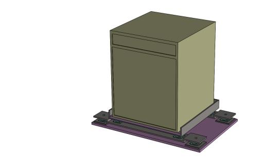

Im Gegenzug sorgte GPS bei dem Experten von ACE für eine Überraschung: „Bei einem von mir geschätzten Gesamtgewicht der zu beruhigenden Konstruktion von unter 100 kg schwebte mir eine Lagerung auf vier sogenannten Cup Mounts vom Typ CM-VSC1-2-M8 vor. Als das GPS-Team dann aber insgesamt 8 dieser hoch belastbaren Schwingungsisolatoren bestellte, ging ich davon aus, dass zwei mit den Impfdosen gefüllte Kühlschränke zu beruhigen waren. Dass GPS stattdessen eine Doppellagerung realisierte, überraschte mich erst, zeigt aber, wie ernst das Problem der keinesfalls beim Transport zu zerstörenden Lipid-Nanopartikel genommen wurde.“ So entstand in den Werkstätten von GPS eine Sandwich-Konstruktionslösung nach dem Motto: Wir gehen auf Nummer ganz, ganz sicher!
Schwingungsdämpfer gegen Vibrationen und Stöße
Die von ACE gelieferten Cup Mounts schützen Konstruktionen und Bauteile aller Art effektiv vor Schwingungen und Stößen. Normalerweise sind die Belastungen jedoch systemimmanent, sprich sie sind bedingt durch den Aufbau einer Gesamtkonstruktion, ihrer Dimension sowie den Ausmaßen ihrer Antriebe oder anderer die Schwingungen verursachenden Vibrationsquellen. Bei der mobilen Impfstation von GPS entstehen die Vibrationen und Stöße hingegen durch das Überfahren von Kopfsteinpflaster, Bordsteinkanten und Schlaglöchern und sind damit nicht prognostizierbar. Aus diesem Grund entschied sich GPS auch für eine Doppellagerung. Bei einer Eigenfrequenz von 16 Hz bis 35 Hz und einem Belastungsbereich von 3 kg bis 16 kg pro Lagerungspunkt des Kühlschranks war bereits ein Puffer einkalkuliert. Durch die Verdopplung der Werte ist es gelungen, aus dem Impfmobil fast eine Sänfte zu machen. Deshalb ist auch keine Probe durch den Transport unbrauchbar geworden. Wichtig dafür ist der abreißsichere Schutz der Maschinenelemente, wenn es im ländlichen Bereich mal rau zugeht. Ihre geringe Baugröße war für die realisierte Sandwichlösung ein positiver Nebeneffekt. Nicht ins Gewicht fielen in diesem Fall hingegen die frei wählbaren Einbaulagen, die auch neigbar und beliebig in X-, Y- oder Z-Achsen ausgeführt werden können.
