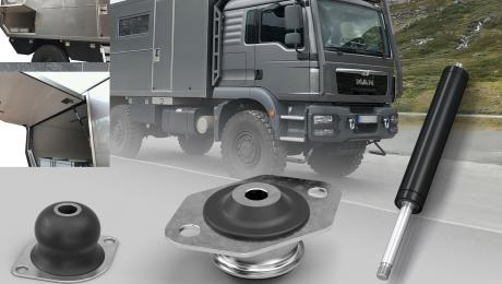

Ob Umstellung von Diesel- auf Elektromotoren, erleichterte Bedienung von Hauben und Klappen oder Schwingungsdämpfung von Kompressoren, Maschinenelemente von ACE erleichtern Konstrukteuren das intelligente Nach- und Umrüsten ihrer Fahrzeuge. Dies veranschaulichen drei exemplarische Applikationen.

Im anschließenden Beratungsprozess zeigte sich, dass die gesamte Umbaukonstruktion mitsamt den nachgerüsteten Komponenten am und im Fahrzeug inklusive des 400-Volt-Motors vor schädlichen Stößen und Vibrationen zu schützen ist. Weil auch beim Retrofit auf E-Motoren jeder Zentimeter zählt, kommen nur sehr kompakte Bauteile infrage. Dieses Kriterium erfüllen die Konuslager des Typs 6051CN12M von ACE. Zudem sind sie kurzfristig lieferbar und einfach zu montieren. Diese für Fahrzeugkabinen entwickelten Maschinenelemente sind kleine Alleskönner, weil sie sowohl Schwingungen beseitigen als auch Stöße wirksam dämpfen. Bei einer Eigenfrequenz von 6,9 Hz bis 11,0 Hz sind sie pro Konuslager für Belastungsbereiche von 69,3 kg bis 173,4 kg vorgesehen. Noch wichtiger für den Einsatzzweck: sie sind abreißsicher. So ist ausgeschlossen, dass sie sich im sensiblen Motorbereich selbstständig machen und eventuell auf der Straße landen. Dadurch sind Maschine und Straßenverkehr mit allen teilnehmenden Personen geschützt. Die erfolgreiche Kooperation zwischen ACE und den Umrüstungsspezialisten erstreckt sich mittlerweile von der Schwingungsisolierung von 550 kg schweren E-Motoren der 800-Volt-Klasse bis hin zu Lösungen zur Geschwindigkeitsregulierung an Fahrzeugaufbauten und Ladevorrichtungen mithilfe von Industriegasfedern. Diese Maschinenelemente spielen beim folgenden Fall eine besondere Rolle.

In diesem Fall wünschte der Kunde jedoch die persönliche Betreuung durch das Gasfeder-Team des Langenfelder Unternehmens. Dieses erwies sich als innovativer und zielorientierter Lösungs- und Servicepartner, indem zur optimalen Auslegung zunächst die Masse der aus zwei Lagen GfK mit einem Schaumkern und einem V2A-Edelstahlrahmen bestehenden und zu bewegenden Klappe ermittelt und mit 12 kg definiert wurde. Weitere wichtige Punkte waren die Reibkraft sowie Anfangs- und Öffnungswinkel. Auf diese Weise wurden von den technischen Beratern Gasfedern des Typs GS-19-150-CC-350N ermittelt, dank der Ventiltechnik von ACE individuell mit Stickstoff befüllt, an den Kunden versendet und von diesem vor Ort verbaut.
Bei einem Hub von 150 mm verfügen die in dieser Anwendung genutzten Gasfedern über eine Ausschubkraft von 350 N und erleichtern so die Hebebewegung. Wie bei Wartungsklappen sind auch die maßgeschneiderten Klappen am Eventmobil im geöffneten Zustand fixiert. Ein Zufallen ist ausgeschlossen, sodass das Eventteam über viele Jahre beim Be- und Entladen buchstäblich entlastet wird. Denn Industriegasfedern von ACE sorgen dank Kolbenstange mit verschleißfester Oberflächenbeschichtung sowie integrierten Gleitlagers und einer Fettkammer für eine lange Lebensdauer und sichere Unterstützung der Muskelkräfte. Aufgrund einer Vielzahl von Zubehör- und Anschlussteilen vollzog sich auch der Einbau schnell und unkompliziert. Für Fälle, in denen sich die Klappen oder Luken noch mehr im Blickfeld von Reisegästen befinden, wie beispielsweise im Sichtbereich von Ausflugsschiffen oder Wohnmobilen, verfügt ACE zudem über Industrie-Gasdruck- sowie auch über -Gaszugfedern in Edelstahl. Daneben sind weitere Ausführungen und Sondertypen auf Anfrage erhältlich, die jenseits der zulässigen Temperaturbereiche von -20 °C bis 80 °C einsetzbar sind.

Nach Berücksichtigung aller für die jeweilige Konstruktion relevanten Eckdaten wie Gewicht und Lagerungspunkten berechnet diese kostenlose Software unter anderem den Massenschwerpunkt der Maschine und somit die individuelle Belastung der Auflagerpunkte, wobei sich auch außermittige Belastungen eingeben lassen. Im vorliegenden Fall schlug das Programm Bubble Mounts des Typs BM-50641 vor. Diese preisgünstigen und effizienten Schwingungsdämpfer erreichen unter den vorliegenden Bedingungen einen Isoliergrad von 95,65 Prozent. Bubble Mounts sind konzipiert für die effiziente Isolierung leichter Lasten in der Luftfahrtelektronik, an Computern oder zur Lagerung von besonders empfindlichem medizinischem Equipment. Die kleinen und kompakten Helfer sind prädestiniert für den Einsatz unter Auflast in vertikalen Druckbelastungen und eignen sich deshalb in besonderer Weise auch für die effektive Isolierung von Kleinpumpen oder von Kompressoren wie zum Beispiel beim Luxuswohnmobil. So klein sie auch sind, so groß ist ihre Dämpfungsleistung. Auf Wunsch ist diese durch Verwendung von Silikon noch zu erhöhen. Die Eigenfrequenz ist bei einer Nennlast von 8 Hz so niedrig, dass schädliche Schwingungen in den meisten Fällen effektiv beseitigt werden. Der theoretisch ermittelte Isoliergrad von 95,65 Prozent sorgt dadurch jetzt auch praktisch dafür, dass der Reisebus im geparkten Zustand dem Standard eines 5-Sterne-Hotels entspricht, vor allem nachts.
