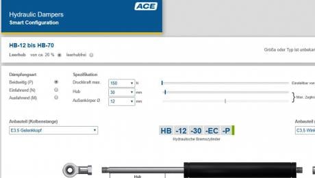

Jetzt neu bei ACE: Ölbremsen und hydraulische Bremszylinder online konfigurieren und bestellen
ace-stossdaempfer news Image
Anwender können ab sofort auf der Homepage der ACE Stoßdämpfer GmbH für eine Vielzahl von Anwendungen zu den ideal passenden Ölbremsen und hydraulischen Bremszylindern gelangen. Wie bei den anderen Konfiguratoren, die ACE als Anbieter von Dämpfungslösungen aller Art bereits online unter www.ace-ace.de/de/berechnungen.html anbietet, ist auch bei dem neuen Tool die Bedienung einfach und intuitiv. Dadurch vollzieht sich der Auswahlprozess mit wenigen Klicks und in kurzer Zeit. Und dank des angeschlossenen Online-Shops ist der Bezug des ideal passenden Maschinenelements im Anschluss an die Auslegung nur einen weiteren Klick entfernt.
Ob leerhubfreie hydraulische Bremszylinder der HBS-Familie oder Standardlösungen der verschiedenen HB-Typen von ACE mit 20% Leerhub, mittels des neuen Konfigurators sind Parameter wie Bremskraftbereich und maximale Druckkraft mit einem Klick wählbar. Zudem lässt sich die Dämpfungsrichtung (P, M und N) genauso über das Softwarepanel anklicken wie Anbauteile und Montagezubehör. Für erhöhte Transparenz und komplette Kostenkontrolle erhalten die Nutzer bei jedem Auswahlschritt die zu erwartenden Preise für die gewünschte Anzahl an Einheiten angezeigt. Somit gibt es keine Überraschungen beim Wechsel in den Online-Shop.
