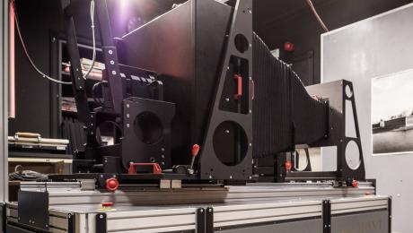

Ein echter Hingucker: der Schwarzweiß-Horizontalvergrößerer
Wie bei einer Blackbox entzieht sich der Inhalt des mit einer Baulänge von 2,50 m schon von der äußeren Erscheinung her beachtlichen Vergrößerers dem Blick des Betrachters. Im Inneren verbirgt sich so viel Hightech, dass daraus in den Händen von Könnern einzigartige, hochdekorative und großformatige Bilder für Ausstellungen und private Wohnräume entstehen, die auch ästhetisch ambitionierte Anforderungen erfüllen. Technisch macht der Vergrößerer dies zum einen dank konsequenter Umsetzung in solider Metallbauweise mit bis zu 20 mm dicken Aluminiumplatten möglich. Zum anderen verleihen drei individuell verstellbare Hubsäulen, die Lenkung und der Antrieb dem mehr als 500 kg wiegenden Gerät alle sechs Freiheitsgrade der Bewegung. Dadurch kann auf das Verlegen eines Schienensystems in der Dunkelkammer verzichtet und ein Ende der Zeiten gefeiert werden, in denen Fotoprofis über diese Schienen stolperten. Das Bewegen des massiven ‚Mamont’ erfolgt kinderleicht per Funk-Fernbedienung mit Joysticks und sechs elektrischen Motoren. Ein Stellbereich von 100 bis 1.300 mm ermöglicht die Verwendung von Objektiven im Brennweitenbereich von 150 bis 1.000 mm. Das Führungssystem entspricht hochwertigen Maschinenbaustandards und sichert so die langzeitig stabile Parallelität zwischen Negativ- und Objektivebene. Mit ebenso hoher Genauigkeit messen drei Laser millimetergenau den Abstand zur Projektionswand und ermöglichen so ein präzises Ausrichten der Negativebene zur Projektionsebene. Präzise gesteuert, setzt sich das Gerät auf Knopfdruck in Bewegung und richtet sich per integrierter Automatik selbstständig und bis zu +/-1 mm genau zur Projektionswand aus. Die langlebige Lichtquelle basiert auf den bewährten LED-Flächenleuchten von Heiland electronic und erzeugt mit über 15.000 LED das für jeden Vergrößerungsmaßstab benötigte Maß an Licht. Dieses lässt sich aber auch anwendungsspezifisch per integriertem Dimmer und in den Belichtungszeiten im Bereich von 5 Blenden anpassen. Zwar braucht der LED-Kopf einen Lüfter, aber dieser wird in den Belichtungsphasen ausgeschaltet. Da die LED über die Grundfarben Rot, Grün und Blau verfügen, sind neben der Entwicklung von Schwarzweißbildern auch Farbabzüge vom Negativ oder Dia möglich.
Die Negativbühne kann zum einfacheren Einlegen des Negativs und zur optimalen Staubkontrolle zudem in horizontale Lage geschwenkt werden. Um diesen Vorgang zu erleichtern und die Geschwindigkeitsregulierung und Dämpfung auf das gleiche Niveau zu heben wie die übrigen optischen und elektromechanischen Komponenten, arbeiten Jürgen Heiland und Wolfgang Walberer mit der Firma ACE Stoßdämpfer GmbH zusammen: „Wir haben schon bei der Entwicklung von anderen Lösungen gute Erfahrungen mit den Maschinenelementen aus Langenfeld und dem Vor-Ort-Service durch Steffen Bonn als technischen Berater von ACE gemacht. Daher haben wir ihn auch in der Entwicklungsphase des neuen Vergrößerers angesprochen und gemeinsam zwei unterschiedliche Dämpfungsprodukte für die Serienfertigung ausgewählt“, erläutert Wolfgang Walberer.
Aus einer Hand: regulierte Geschwindigkeit und sichere Dämpfung
Die erste Aufgabe bestand darin, ein Maschinenelement zu finden, das den Laboranten eine gute Unterstützung beim schnellen Wechsel der Negative oder Dias bietet, wenn die Negativplatte sanft nach unten geschwenkt werden soll. Dafür regte der leidenschaftliche Hobbyfotograf Steffen Bonn an, dass eine Vorschub-Ölbremse des Typs VC25100EUFT in den Linearantrieb integriert werden könne. Diese Art von Bremsen aus dem großen Portfolio von ACE eignet sich perfekt für die Einstellung konstanter Vorschubgeschwindigkeiten. Dafür ist die Ölbremse fein justierbar. Das Gewinde des Außenkörpers dieses geschlossenen hydraulischen Elements ermöglicht die einfache Montage und Begrenzung des Vorschubweges. Durch Verdrängung des Hydrauliköls über die Drosselöffnung entsteht eine gleichmäßige Vorschubgeschwindigkeit über den Hub. In den Modellen bis 55 mm Hub dient die aus den ACE Stoßdämpfern bekannte und bewährte Rollmembrane als dynamische Dichtung, als Volumenausgleich der Kolbenstange und als Rückstellelement. In der vorliegenden Variante arbeitet die Ölbremse in einem fein einstellbaren Kraftbereich von 60 N bis 3.500 N und reguliert nicht nur die Vorschubgeschwindigkeit, sondern macht den Negativwechsel zu einer leichtgängigen Angelegenheit.
Die zweite Aufgabe für den Spezialisten von ACE bestand darin, für das Hochklappen des Vergrößerers eine Dämpfungslösung zu finden, die am Ende des Klappvorgangs die Gesamtkonstruktion vor Schäden in der Endlage schützt. „Da wir es hier mit einer seitlichen Bewegung zu tun haben, ist der von uns verwendete Stoßdämpfer SC650EUM-7 zusätzlich mit einer Bolzenvorlagerung ausgestattet worden“, geht Steffen Bonn ins Detail. Die beispielsweise für Drehmodule ideal geeigneten Dämpfer gibt es in übergreifend abgestuften Härtebereichen mit integriertem Festanschlag. Sie sind wartungsfrei und direkt einbaufertig. Mit der Option einer Bolzenvorlagerung als Zubehör von ACE lassen sich Aufprallwinkel bis zu 25 Grad realisieren. Durch ihr spezielles Design in Topfkolbenform erweisen sich die Kleinstoßdämpfer der Baureihe SC mit einer bis zu dreifach höheren Energieaufnahme als deutlich überlegen im Vergleich zu Standardtypen. In dem konkreten Einsatzfall bei Jürgen Heiland heißt das: Es sind Energieaufnahmen von bis zu 210 Nm/Hub zulässig. Werte, die für den Horizontalvergrößerer mehr als ausreichend sind, wie der Konstrukteur versichert. Für das Verzögern von effektiven Massekräften zwischen 320 kg und 1.090 kg ausgelegt, haben Jürgen Heiland und Wolfgang Walberer mit diesen hochwertigen Kleinstoßdämpfern von ACE zudem vom Gewicht her alle Vorkehrungen getroffen, dass sogar von den fotografischen Dimensionen her betrachtet noch Vergrößerungen ihres Horizontalvergrößerers denkbar sind. Zurzeit arbeiten die beiden allerdings an einem Vergrößerer für vertikale Projektionen, dessen Achsen über Kugelumlaufspindeln und Servomotoren bewegt werden. Auf weitere Innovationen der Heiland electronic GmbH für die analoge Fotografie und die Integration von Komponenten aus dem Hause ACE darf man also gespannt sein. Sicher ist, dass es nicht wieder über 40 Jahre dauert, bis der nächste Meilenstein in Sachen analoger Schwarzweißfotografie aus Wetzlar kommt.
