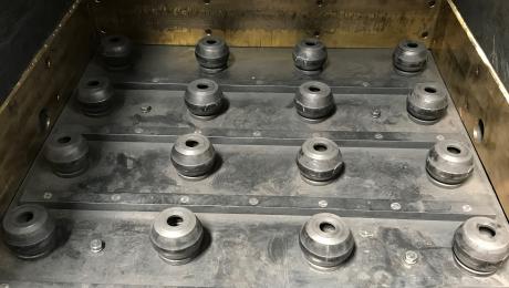

Als Felix Scherb sich mit Udo Fischer, dem technischen Kundenberater von ACE in der Region Südwest in Verbindung setzte, schwebten diesem mit Stoßdämpfungsplatten der SLAB-Serie oder alternativ mit TUBUS Strukturdämpfern gleich zwei mögliche Lösungen für den Schutz von Schublade und Gesamtkonstruktion vor. Nach Berücksichtung der wichtigsten Kenndaten, zu denen neben Gewicht und Fallhöhe vor allem die Taktung von acht Aufprällen pro Stunde gehört, ergab sich ein großflächiger Einsatz von TUBUS des Typs TC137-90. Insgesamt wurden am Ende 20 Vertreter dieser Sicherheitsdämpfer verbaut, auf denen nun die Schublade steht, in welche die Metallbrocken aus dem Abwurftrichter hinunterfallen.
Zu den TUBUS-Sicherheitsprodukten von ACE gehören für das Bändigen von großen Massen vor allem die TC-S- und TC-Produktfamilien. Beide stellen kostengünstige Lösungen mit hoher Kraftaufnahme dar. Die wartungsfreien Maschinenelemente decken Energieaufnahmen von 450 Nm bis 17.810 Nm stufenlos ab und kommen dank hoher Federraten neben Lade- und Hebevorrichtungen sowie Hydraulikgeräten vor allem auch in Krananlagen zum Einsatz. Die enorme Bandbreite liegt am einzigartigen Dual-Konzept der TC-S-Familie, doch auch die Kraftaufnahmen der einzelnen TC-Typen von 1.210 Nm bis 14.140 Nm sind für viele Konstruktionen vollkommen ausreichend, zumal sie, wie in Ulm, dank ihrer kompakten Bauform in fünf Reihen à vier Stück problemlos in Stahlprofilen zu verschrauben sind. Dabei gehört der verwendete Typ TC137-90 zu den größten Modellen der mit Durchmessern von 64 mm bis 176 mm ausgestatteten Sicherheitsdämpfer. Bei einem Hub von gerade einmal 90 mm kommt ein einziges dieser Modelle bei Standarddämpfungen bereits auf Kraftaufnahmen von 6.350 Nm, für Notfälle sind sogar 8.890 Nm zulässig. Wie bei allen Produkten von ACE sorgen zahlreiches Zubehör und Anschlussteile für eine einfache Integration in bestehende Konstruktionen. Und seit ihrem Einbau in die Krätzesortieranlage der Wieland-Werke AG nehmen die 20 in Reihe montierten TUBUS die Kräfte gleichmäßig und zuverlässig auf. Laut Felix Scherb sind deshalb jetzt wesentlich längere Wartungsintervalle möglich, und zu einem Ausfall kam es gar nicht mehr.
