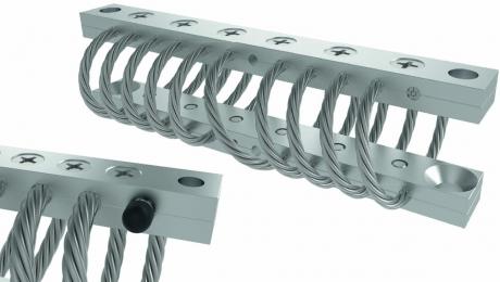

Die ACE Stoßdämpfer GmbH führt mit Drahtseilfedern eine neue Produktserie im Bereich der Schwingungstechnik ein. Diese erweitert das Portfolio zur Dämpfung und Isolierung von Schwingungen und Stößen sowie zur Entkopplung von Vibrationen um Lösungen, die auch unter widrigsten Umständen zum Einsatz kommen können. So sind alle Vertreter der drei neuen Produktfamilien besonders resistent gegen Hitze, Kälte, Säuren, Meerwasser und UV-Strahlung. Dabei bieten sie auf Dauer hohe schwingungs- sowie stoß- und schockdämpfende Eigenschaften.
Schädliche Erschütterungen und Stöße, Schwingungen und Vibrationen sowie die damit verbundene Geräuschentwicklung von Menschen und Maschinen fern zu halten, nimmt im Alltag eine zunehmend größere Rolle ein. Eine auf professionelle Weise beruhigte Lagerung von Maschinen und Anlagen lässt diese akkurater arbeiten, macht Messergebnisse zum Teil erst möglich und vermeidet die Übertragung von Schwingungen in angrenzende Räume und die erweiterte Umwelt. Da mit Vibrationen und Stößen erhebliche Lärmbelastungen einhergehen können, ist die Schwingungstechnik zudem für den Arbeitnehmerschutz von Bedeutung. Die ACE Stoßdämpfer GmbH ist auf diesem Gebiet seit mehr als 10 Jahren zuverlässiger Berater und Lösungsanbieter und unterstützt mit vielen Produkten die Anwender dabei, bestehende Richtlinien und gesetzliche Vorgaben zu erfüllen. In diesem Kontext zeichnen sich die neuen Drahtseil- und Kompaktfedern wie alle Produkte von ACE durch leichte Auslegung und große Vielfalt aus. Sie ergänzen die bisherige Produktpalette, die sich von äußerst niederfrequent isolierenden Luftfederelementen über einbaufertige Gummi-Metall-Isolatoren bis hin zu Dämmungsplatten erstreckt. Bereits mit diesem Spektrum ist ACE in der Lage, Konstrukteuren Stoßdämpfung und Schwingungsisolation nach Maß und für nahezu alle Anwendungen anzubieten.
Die hinzugekommenen Drahtseilfedern erweitern das Applikationsspektrum beträchtlich und sind ideal für alle Anwendungen geeignet, bei denen Stöße und Vibrationen auch unter Extremsituationen unter Kontrolle zu bringen sind, mitunter auch gleichzeitig. Dabei können diesen robusten Maschinenelementen die wenigsten Umgebungen etwas anhaben. Ihre Überlegenheit unter schwierigen Bedingungen ist auf das verwendete Material und dessen einzigartige Bauweise zurückzuführen. Komplett aus widerstandsfesten Aluminiumlegierungen oder auf Wunsch aus Edelstahl gefertigt, trotzen sie nicht nur unterschiedlichsten Auswirkungen von außen, sondern sind auch von innen heraus so gut wie keinen Alterungsprozessen unterworfen. Für die Anwender ergibt sich dadurch besonders auf lange Sicht ein hoher Kosten-Nutzen-Vorteil. Unterstützt wird dieser Aspekt dadurch, dass es sich um wartungsfreie Elemente handelt.
Auch in widrigster Einsatzumgebung: Schock- und Schwingungisolierung mit ACE
Die drei neuen Produktfamilien von ACE bestehen aus rostfreien Edelstahlseilen, sind auf besondere Weise geformt und verfügen für jeden Einsatzzweck über eine überdurchschnittlich gute Dämpfung aufgrund der Reibung der einzelnen Drähte untereinander. Die Drahtseilfedern, Kompaktfedern und auch die Drahtseilfedern in kurzer Bauform eignen sich für eine stoß- und vibrationsfreie Lagerung in verschiedensten Einsatzbereichen. Dabei isolieren sie eine breite Palette unterschiedlicher Vibrationen und decken ein beachtliches Spektrum von möglichen Belastungen ab, das von ca. 300 g bis zu 2.000 kg reicht. Der niedrige Massebereich ist prädestiniert für die Lagerung von Festplatten und Messapparaturen, der hohe kommt z. B. bei Transporten von Containern und Maschinen zum Einsatz, auch weil durch die Verwendung von mehreren Elementen den Möglichkeiten nach oben kaum Grenzen gesetzt sind. Dies gilt auch für weitere Anwendungsbereiche, zu denen unter anderem vibrations- und schockreduziertes Lagern von Elektronikkästen, Pumpen, Kompressoren und allen möglichen Kameralagerungen gehört. Diese finden Verwendung in autonom fahrenden Reinigungsmaschinen, speziellen Film- und Fernsehkameras sowie bei in Drohnen verbauten Modellen. Daneben erfüllen die Drahtseilisolatoren auch spezielle Anforderungen militärischer Anwendungen und entsprechen den MIL-Spezifikationen.
Die aus Drahtseil gefertigten Komponenten bieten einen besonders großen nutzbaren Federweg, niedrige Eigenfrequenzen, geringe Resonanzübertragung und schnellen Abfall der Amplitude bei Stößen. Darüber hinaus gibt es bei dieser Produktserie von ACE nach dynamischer Kollision keine Anzeichen von Ermüdung. Einsetzbar sind sie bei extremen Temperatur- und Umgebungsbedingungen von -130 °C bis 260 °C, physikalische Werte, die auch hinsichtlich anderer am Markt verfügbaren Komponenten aus Drahtseil positiv ins Auge fallen. Neben den Standardversionen aus Edelstahldrähten und Aluminiumbefestigungsleisten können Anwender bei ACE optional auch komplette Edelstahlvarianten ordern. Aufgrund des veredelten Materials sind diese im direkten Vergleich etwas schwerer und überzeugen durch Korrosionsbeständigkeit, etwa bei Einsatz in Salzwasser.
