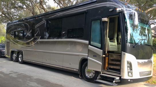

Mit preiswerten, kleinen Komponenten ein großes Luxuswohnmobil aufwerten: Was wie ein Paradoxon klingt, hat ein niederländischer Konstrukteur realisiert, indem er Luftkompressoren seines Reisemobils mit Schwingungsdämpfern der ACE Stoßdämpfer GmbH als Extras ausstattete und im Inneren für Ruhe sorgte.
Wohnmobile liegen im Trend, und für das individuelle Reisen gibt es unterschiedlichste mobile Möglichkeiten. Eine der luxuriösesten stellen sogenannte Recreational Vehicles (RV) verschiedener Anbieter aus den USA dar. Die Wohnmobile in diesem Bereich haben sich mit elegantem Interieur, exklusivem Exterieur und leistungsstarken Triebwerken zu fahrenden Fünf-Sterne-Hotels entwickelt. Da passen weder laut summende Klimaanlagen, noch andere durch die Kraft von Kompressoren betätigte technische Systeme wie die Luftfederung, Türöffnungs- und -schließ- oder Sanitäranlagen ins Bild. Während der Fahrt ist die Zusatzgeräuschkulisse durch diese Verbraucher noch nicht störend, weil dann der am Motor angeschlossene Kompressor für die komprimierte Luft sorgt. Doch einmal angehalten, wollen Reisende im wahrsten Sinne ihre Ruhe haben. Im vorliegenden Fall übernehmen im geparkten Zustand zwei Zusatzkompressoren die Aufgabe, für ein behagliches Wohnambiente zu sorgen. Im Detail waren bei dem Luftversorgungssystem für Federung, Türen und Toiletten die Befestigungen der jeweiligen Kompressoren das Problem. In einem der Technik- und Versorgungsbereiche unterhalb des Wohnmobils montiert, übertrugen sie die Schwingungen auf die Karosserie. Dies führte zu deutlich spür- und hörbaren Vibrationen, die der Eigentümer nicht dulden wollte, zumal die beiden kleineren Kompressoren je nach Luftverbrauch abwechselnd in Intervallen von 15 bis 30 Minuten laufen, was sich vor allem nachts als nicht tolerierbar erwies.

Im vorliegenden Fall schlug das Programm Bubble Mounts des Typs BM-50641 vor. Diese kostengünstigen und effizienten Helfer erreichen unter den vorliegenden Bedingungen einen Isoliergrad von 95,65 Prozent. Bubble Mounts sind konzipiert für die effiziente Isolierung leichter Lasten in der Luftfahrtelektronik, an Computern oder zur Lagerung von besonders empfindlichem medizinischem Equipment. Die kleinen und kompakten Helfer sind prädestiniert für den Einsatz unter Auflast in vertikalen Druckbelastungen und eignen sich deshalb in besonderer Weise auch für die effektive Isolierung von Kleinpumpen oder von Kompressoren wie zum Beispiel beim Wohnmobil. So klein sie sind, so groß ist ihre Dämpfungsleistung. Auf Wunsch ist diese durch Verwendung von Silikon noch zu erhöhen. Die Eigenfrequenz ist bei einer Nennlast von 8 Hz so niedrig, dass schädliche Schwingungen in den meisten Fällen effektiv beseitigt werden können. Die verwendeten BM-50641 sind wie ihre Geschwister einfach zu installieren und nehmen dabei Belastungen von 1,2 kg bis 2,9 kg auf. Peter van Dijk blickt auf den Montageprozess und den Austausch der Komponenten zurück: „Die serienmäßigen Antivibrationsmaßnahmen bestanden darin, dass einfache, zylindrisch geformte Gummikomponenten mit einem Durchmesser von 15 mm und einer ebensolchen Höhe die Kompressoren vom Montagepunkt am Unterboden des Technikbereichs abkoppeln sollten. Das war sehr ineffizient und führte zu der Durchleitung der festgestellten Vibrationen. Schon nach dem Austausch dieser Originalunterlegscheiben am ersten Kompressor war ein Unterschied spür- und fühlbar.“ Für die gleichmäßige Verteilung der Last ist nun jeder der 7,3 kg schweren Kompressoren an allen vier Montagepunkten mit den Komponenten von ACE gelagert worden. Der in der Theorie ermittelte Isoliergrad von über 95 Prozent sorgt jetzt auch in der Praxis dafür, dass das Wohnmobil von Peter van Dijk im geparkten Zustand den Standards eines 5-Sterne-Hotels entspricht, vor allem nachts.
