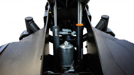

Die für das Team gemeinsam zu lösende Aufgabe bestand darin, im Stehrollstuhl PR Biolution den Lauf und die Beschleunigungskräfte des Elektromotors zu regulieren. Besonders die automatisierten und vorprogrammierten Bewegungsabläufe, die mit den jeweils behandelnden Personen genau abgestimmt sind, galt es, so sanft gleitend und damit so angenehm wie technisch möglich ablaufen zu lassen. Denn auch nur kleinste ruckartige Bewegungen sind zum Beispiel bei Reha-Patientinnen und -Patienten zu vermeiden, da diese oft besonders schmerzempfindlich sind und sensibel auf Streckungen oder Stauchungen etwa von Gelenken oder Muskelpartien reagieren.
Für die gewünschte Unterstützung des Liftmotors wählten die Partner nach der Ermittlung aller Auslegungsdaten dann Industrie-Gasdruckfedern aus. In der Zentrale in Bad Waldsee, wie auch in der Niederlassung Riederich der NOLD Hydraulik + Pneumatik GmbH, welche die PARAVAN GmbH nicht nur in diesem Fall betreut, wird im Bereich der Geschwindigkeitsregulierung auf die Lösungen der ACE Stoßdämpfer GmbH vertraut, da sich deren Gasdruck- und Gaszugfedern zum einen durch hohe Funktionalität und lange Lebensdauer auszeichnen. Zum anderen sind mit ihnen dank der integrierten Ventiltechnik kundenspezifisch anpassbare Hübe und Ausschubkräfte zu erzielen. Nicht zuletzt handelt es sich bei diesen Komponenten ebenso wie beim medizinischen Pflege- und Stehrollstuhl PR Biolution um maßgeschneiderte Lösungen Made in Germany.
Normalerweise kommen Gasdruck- oder Gaszugfedern immer dann zum Einsatz, wenn es darum geht, die Handkraft beim Öffnen von Klappen und Hauben zu unterstützen. So sind die hochwertigen Lösungen des Langenfelder Unternehmens ACE, das seit 2016 zu der Stabilus-Gruppe gehört, in der Lage, eine perfekte Unterstützung der menschlichen Muskulatur mit Kräften von 10 N bis 13.000 N bei Körperdurchmessern von 8 mm bis 70 mm zu bieten. Im konkreten Fall wurden Modelle des Typs GS-28-150-AA-2500 verbaut, was bedeutet, dass bei einem Zylinderdurchmesser von 28 mm und einem Hub von 150 mm maximal 2.500 N als Ausschubkraft zur Verfügung stehen. Diese Werte erweisen sich in der Praxis des Stehrollstuhls PR Biolution als ideal. Für die PARAVAN GmbH zieht Stefan Ludwig dieses Fazit: „Es kommt durch den Einsatz der Industrie-Gasdruckfedern von NOLD zu einer Kraftunterstützung des Motors, der dadurch einen stabilen Lauf sowie eine verlässliche Zuführung der Hubkraft unterstützt und sicherstellt. Das Ziel unserer Ingenieure, einen Stehrollstuhl zu realisieren, der hautnah den Bedürfnissen und den Krankheitsbildern jedes Patienten anpassbar ist, ließ sich auch dank der Integration dieser Komponente erreichen.“
