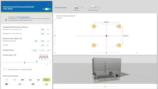

Diesen Weg wählte ein Kunde von ACE, der einen Wendelförderer zum Vorsortieren, Ordnen, Fördern und Bereitstellen von Teilen im automatisierten Produktionsprozess nutzt. Dort kam es während des Betriebs zu Vibrationen, die sich auf ein Gestell aus Aluminium übertrugen. Ein störender Brummton war die Folge. Auf der Homepage von ACE fand der Kunde innerhalb weniger Minuten die ideale Lösung. Dafür war nur die Eingabe einiger Eckdaten wie der vorliegenden Masse von 212 kg, einer Erregerfrequenz von 100 Hz und der Auflagerpunkte nötig. Seitdem übertreffen vier Vibrationen isolierende Schwingungsdämpfer die vom Kunden gewünschte Schwingungsisolierung von 90 Prozent und entkoppeln die Vibrationsquelle sicher.
Ausgangspunkt für diese exemplarische Lösung ist der direkte Link zum Berechnungsprogramm für die Schwingungsdämpfung:
www.ace-ace.de/de/berechnungen/schwingungsdaempfung.html
Nutzer können dort mehr als zwei Drittel aller typischen Auslegungsfälle in kürzester Zeit selbstständig berechnen und sich dafür die passende Maschinenlagerung anzeigen lassen. Nach Eingabe weniger Eckdaten berechnet das Programm direkt den Massenschwerpunkt der Maschine und somit die individuelle Belastung der Auflagerpunkte, wobei zusätzlich die Wahl zwischen alternativen Produkten und damit auch zwischen verschiedenen Endkosten für die Schwingungsdämpfung besteht.
