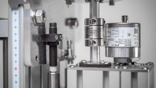

„Weil in unserem Pflichtenheft stand, das bewährte Prinzip der vier Reibräder beizubehalten, aber in jeder Beziehung für mehr Tempo und Flexibilität zu sorgen, wurde die Unterkonstruktion aus Item-Profil angefertigt und auf Füßen mit 250 mm Verstellweg befestigt“, erklärt Metallatelier-Konstrukteur Sunyam Riegger den neuen Aufbau. Als weitere Innovationen wurden außerdem zusätzliche smarte Komponenten wie Sensoren integriert, um den Verschraubungsprozess überwachen und optimal steuern zu können. So leisten je ein Sensor zur Flaschenerkennung am Flaschenseparierer und am Verschrauber, je einer zur Erkennung der Anfangs- und Endlage des Greifmechanismus der Reibräder und ein Drehsensor zuverlässig ihre Arbeiten. Letzterer erkennt zum Beispiel, wenn das voreingestellte Drehmoment erreicht ist und die Drehmomentkupplung durchrutscht.
Zusätzlich zu diesen Änderungen wurden auch neue Auslegungen und Konstruktionen für das Abbremsen des von Festo gelieferten Schlittens in den Endlagen nötig. Kamen im Vorgängermodell in oberer wie unterer Endlage noch Kleinstoßdämpfer des Typs MC150EUMH von ACE zum Einsatz, haben David Fuchs und sein Team die aktuelle Anlage auch von der Dämpfungstechnik her neu gedacht: „Während wir in der oberen Endlage nach wie vor mit der uns schon bekannten selbsteinstellenden Hydraulikkomponente arbeiten, verwenden wir nun unten zwei Kleinstoßdämpfer des Typs MC150EUM. Der größte Unterschied liegt darin, dass der Dämpfer der oberen Endlage für größere effektive Massen von 8,6 kg bis 86 kg dimensioniert ist, die unten verwendeten Typen eignen sich dagegen für Massenkräfte von 0,9 kg bis 10 kg. Diese symmetrisch angeordneten Dämpfer haben die Aufgaben, dass der Schlitten bei Fehlbedienung oder Stromausfall nicht ungebremst aufprallen und verkanten kann“, so der Inhaber des Metallateliers. Sunyam Riegger fügt hinzu: „Prinzipiell wäre auch in der oberen Endlage eine Absicherung durch die letztgenannten Dämpfer denkbar gewesen. Aus Platzgründen wurde jedoch der leistungsstärkere Typ einseitig eingesetzt. So haben wir die andere Seite für den Endlagensensor frei.“
Der Antrieb des Schlittens der Verschraubungseinheit ist ein weiteres Kernstück dieser Konstruktion, erläutern die beiden. Sie weisen dabei darauf hin, wie präzise die Pneumatikeinheit arbeitet und dadurch genau senkrecht auf den oberen Kleinstoßdämpfer trifft, sodass dessen Kolbenstange optimal beaufschlagt wird und das Maschinenelement die Lebensdauer von 25 Millionen Hüben voll ausspielen kann.
Erfolgsgeschichte mit Fortsetzung
Ein wesentlicher Grund für die Standfestigkeit dieser Kleinstoßdämpfer von ACE ist deren einzigartige Dichtungstechnik. Eine in ihrem Inneren verwendete Rollmembran dichtet zum einen hermetisch, zum anderen begünstigt sie die geringen Rückstellkräfte dieser wartungsfreien, einbaufertigen Komponenten. Praxisgerecht abgestufte Härtebereiche und die hohe Energieaufnahme von 20 Nm/Hub, die im Dauerbetrieb bis zu 34.000 Nm/h entsprechen, sowie ein integrierter Festanschlag ermöglichen ein Verfahren des Universalverschraubers unter Volllast – während der pandemiebedingten Produktionsspitzen ein Kernvorteil.
Neben der Dämpfungslösung 2.0 ist der neue Verschrauber mit weiteren nennenswerten Details ausgestattet. Dazu gehören die Elektronik mit inkrementalem Drehgeber, erweiterte Verstellwege mit Skalen zur schnellen Dokumentation der Einstellwerte sowie die kurz erwähnten per Wasserstrahl geschnittene Klemmbacken aus EPDM-Schaum. Zudem hat die Metallatelier GmbH die Kooperation mit ACE ausgebaut, indem die Konstrukteure zusätzliche Maschinenelemente des Unternehmens aus Langenfeld integrierten. Aber damit sei die Lösungsvielfalt der Kooperationspartner hier nur angedeutet. Welche Rolle die Geschwindigkeitsregulierung bei der Konstruktion der Universalverschrauber 2.0 spielt, ist Teil 2 der Erfolgsgeschichte.
