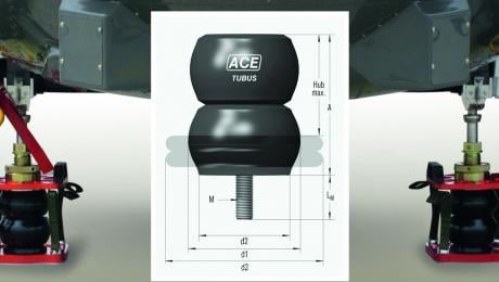

Rückblickend schildert Dieter Wohlschlegel die Kooperationsschritte: „SMJ, als Spezialist für Lufttransportsysteme, beschäftigte sich im Auftrag des Kunden mit dem Gesamtkonzept zur Luftverladung. Im Rahmen der Entwicklung wurden wir parallel von diesem angesprochen. ACE sollte für das Dämpfungs- und SMJ für das Verzurr- und Gesamtdämpfungssystem zuständig sein. Im Rahmen der Kooperation liefert ACE die speziellen TUBUS an SMJ. Diese integrieren unsere Bauteile in ihr Gesamtdämpfungssystem. Vorteil dieser Vorgehensweise war es, die Schnittstellen zum Kunden zu verringern und mit vereinter Kompetenz Lösungen zu schaffen.“
Für das Festlegen der genauen Strukturdämpfertypen war in der Folge eine exakte Auslegung vonnöten. Im Rahmen derer wurde für die maximalen g-Kräfte von 4,6 und bei knapp 3 t Gewicht des Hubschraubers, ohne Rotoren, eine dazu notwendige Energieabsorption bzw. Kraft-Wegkennlinie ermittelt. Dabei wurde berücksichtigt, dass die Kufen des Hubschraubers bauartbedingt eine bestimmte Durchfederung erlauben und damit im Fall einer harten Landung einen Teil der auftretenden Energie absorbieren können.
Dazu Dieter Wohlschlegel: „Diese Energieabsorption reicht aber nicht aus, um eine Beschädigung des Hubschraubers bei unsanfter Landung oder turbulentem Transport zu verhindern. Kommt beispielsweise eine Last von 10.000 N vertikal auf den Hubschrauber, verformen sich die Kufen um 0,03 m, also um 30 mm, welches wiederum einer bestimmten Energieaufnahme der Kufen entspricht. Je größer die Last wird, umso gravierender die Deformation. Basierend auf diesen Werten, mussten die zwei TUBUS Sicherheitsdämpfer eine spezielle Kraft-Wegkennlinie aufweisen. Dementsprechend hatten die Dämpfer eine bestimmte Bauform anzunehmen, da sie zusätzlich in die Konstruktion des abgebildeten Gesamtdämpfungssystems von SMJ passen sollten. Diesen Anforderungen entsprechend, fertigten wir kundenspezifische Sondermodelle. Weil als Nachweis für die Kennlinie die einzelnen Sicherheitsdämpfer vor der Auslieferung getestet werden mussten, haben wir bei der Entwicklung in Tests mit verschiedenen Beaufschlagungen gearbeitet. Die im Zuge dieses Prozesses extra für diese Anwendung modifizierten TUBUS erlauben nun die zusätzlich geforderte Energieabsorption und verhindern dadurch die Beschädigung der Hubschrauberstruktur bei einer Extremlandung oder sonstigen Erschütterungen während des Fluges.“
Geschafft: Transport ohne Schaden bis zum Einsatzort
Die Struktur- und Sicherheitsdämpfer der TUBUS-Produktfamilien sind bei ACE als Standardprodukte aus dem Katalog in über 140 verschiedenen Ausführungen binnen 24 Stunden lieferbar. Sie sind immer dann eine ideale Alternative für kostspieligere Industriestoßdämpfer, wenn nicht punktgenau verzögert werden muss. Auch in beengten Bauräumen, wie in diesem Anwendungsfall, können sich die TUBUS bewähren. In einem Teil gefertigt, erzielen die hochresistenten Dämpfer den größten Nutzen durch konstanten Energieabbau in Bereichen, in denen andere Materialien wie Polyurethan oder Stahlfedern ausfallen bzw. keine ähnlich hohen Standzeiten von bis zu 1 Mio. Lastwechseln erreichen. TUBUS sind reversibel, preiswert, kompakt und vergleichsweise leicht. Sie absorbieren auftretende Energie je nach Ausführung mit verschiedenen Dämpfungskennlinien. Die für diesen Einsatzfall speziell modifizierten TUBUS der Baureihe TC-S sind ursprünglich extra für den Gebrauch in Krananlagen entwickelt worden und erfüllen die internationalen Industriestandards der Occupational Safety and Health Administration (OSHA) und der Crane Manufacturers Association of America, Inc. (CMAA). Die TC-S-Modelle zeichnen sich durch das sogenannte Dual-Konzept von zwei in einem einzigen Maschinenelement verbundenen, dämpfenden Strukturkörpern aus, wodurch die geforderte Federrate für Krananlagen erreicht wird. ACE hat extra für den hier geschilderten Fall den Durchmesser angepasst und jeden kundenspezifisch gefertigten TUBUS mit einem extralangen Hub von 146 mm versehen. Die zwei für SMJ Sondermaschinenbau GmbH konstruierten Dämpfer sind in der Gesamtkonstruktion in der Lage, die geforderte Kraft von 124 kN aufzunehmen, ohne dass es zu dauerhaften Verformungen kommt. Sie bieten darüber hinaus genügend Puffer für Notlandungen der Transportflugzeuge.
