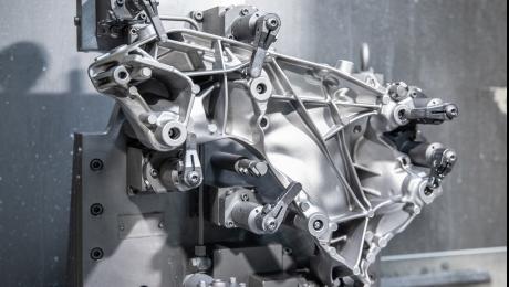

Auf den Grundplatten sorgen vier Varianten an Vorrichtungen mit Druckregelventilen und mehreren Mediendurchführungen für höchste Flexibilität. „So können zum Beispiel alle Verbraucherkreise mit unterschiedlichem Druck angesteuert werden und - das kommt als Extra hinzu - sie können auch zeitverzögert angesteuert werden“, betont Netzer. Durch diese Lösung können für die Aufnahme eines Werkstücks zunächst die Abstützelemente ausgefahren und erst danach die Spannvorrichtungen geschlossen werden.
Gerüstet wird hauptzeitparallel
Die Grundplatten sind mit jeweils vier Nullpunktspannmodulen K 10 bestückt. Mit je zehn Kilonewton ziehen sie die Spannbolzen der Grundplatten zuverlässig mit fünf Mikrometer Wiederholgenauigkeit (5 µm) ein, verschließen sie sicher und halten sie mit hohen 25 kN Haltekraft fest. Geöffnet werden die Module hydraulisch mit einem Betriebsdruck zwischen 50 und 60 bar. Weil sie nach dem Spannen durch Federkraft mechanisch verriegelt werden, können die Druckleitungen anschließend jederzeit abgekoppelt werden.
Beladen werden die Vorrichtungen außerhalb der Maschine. Hierzu wird ein Druckspeicher verwendet. So kann Hauptzeitparallel außerhalb des Maschinenraums die nächste Bearbeitung ideal vorbereitet werden. Die Bauteile werden dann in gespanntem Zustand in die Maschine übergeben. Nur so gelingt es, die Rüstzeiten so niedrig zu halten, dass die Teile, die die 42 Druckgießmaschinen überwiegend vollautomatisch gießen, auch ohne große Zeitverzögerung weiterbearbeitet werden können. Die Serienproduktion muss dabei mit Stückzahlen zwischen zehn und 15.000 Stück pro Woche sowohl kleine als auch große Serien bewältigen. „Insbesondere in der Anlaufphase eines neuen Produkts erfordert die Kleinserienproduktion einen schnellen Wechsel der Vorrichtungen, um die Maschinenauslastung auf einem hohen Niveau zu halten“, erklärt uns Gábor Soós.
