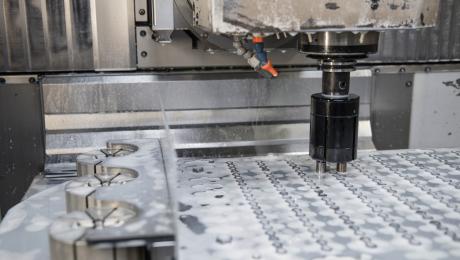

Greiferbacken für unterschiedliche Geometrien und verschiedene Werkstückgewichte ermögli­chen den breiten Einsatz der Neuentwicklung. Der Hersteller verspricht mit dem Greifer längere Maschinenlaufzeiten und die mannlose Bearbeitung, auch in zusätzlichen Schichten.
„Mit unseren neuen Greifern mit einstellbaren Greif­kräften machen Anwender Ihre Werkzeugmaschine zum automatischen Selbstläufer mit mannloser Bearbeitung und längeren Maschinenlaufzeiten“, verspricht Martin Tinger, Gruppenleiter Produkt­management der Andreas Maier GmbH & Co. KG (AMF). Mit dem neuen, modular aufgebauten Greifer lassen sich Bearbeitungsprozesse auf der Werkzeug­maschine automatisieren, ohne dass ein Roboter nötig ist. Der Greifer hat einen Weldon-Schaft und wird somit vollautomatisch wie ein Werkzeug aus dem Magazin der Werkzeugmaschine eingewechselt. So kann er Werkstücke bis acht Kilogramm auf dem Maschinentisch umsetzen und für die Bearbeitung platzieren.
Erstmals gibt es einstellbare Greifkräfte
Mit drei verschiedenen Greifeinsätzen – Finger, Pris­ma und Universal – können unterschiedliche Geome­trien sicher gegriffen werden. Die prismenförmigen Greifeinsätze sind drehbar für noch mehr Flexibilität. Betätigt wird der Greifer über die Maschinenspindel, entweder hydraulisch mit Kühlschmierstoff oder pneumatisch durch anliegende Druckluft. Dabei sind die Greifkräfte der Backen stufenlos einstellbar – von 250-1000 N in der hydraulischen Version und zwischen 200 N und 700 N bei pneumatischer Ansteuerung. „Diese Flexibilität durch die stufenlose Einstellbarkeit der Greifkräfte ist einzigartig und schont zum Beispiel dünnwandige Bauteile“, betont Tinger.
Darüber hinaus verfügt der Greifer über ein Ausgleichspiel für die C-Achse von plusminus drei Grad und für die Z-Achse von fünf Millimeter, wodurch auch ungefähre Geometrien und Positionen sicher gegriffen werden können. AMF bietet den Greifer mit zwei unterschiedlichen Greiferträgern an, die Werkstücke von bis zu 70 mm greifen und transportieren können.
Baustein zur automatischen Werkzeugmaschine
Die Einsätze sind gehärtet und haben eine ver­schleißfreie Oberfläche. Auf Wunsch fertigt der Hersteller Greifeinsätze, die an die Werkstücke angepasst sind. Ebenso sind Rohlinge verfügbar die Kunden individuell für ihre Anwendung anpassen können. Mit dem neuen Greifer erweitert AMF sein Programm zur Automatisierung der Werkzeugma­schine, zu dem bereits die Nullpunktspanntechnik, eine Spannzange sowie ein ebenfalls einwechsel­bares Reinigungswerkzeug gehören.
