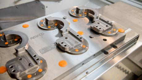

Seit 2015 wird auf dem Hochleistungs-Vertikal-Fräs-Bearbeitungs­zentrum von Micromill mit Nullpunktspannsystemen der Andreas Maier GmbH & Co. KG (AMF) gespannt. Damit sparen die sieben Mitarbeiter pro Stunde Rüstzeit unvorstellbare 55 Minuten ein. AMF hat für Labom eine 8-fach Spannstation mit Einbau-Spannmodulen K10.2 geliefert. Dabei handelt es sich um eine hydraulische Spann­station zum rüstzeitoptimierten Spannen auf Maschinentischen mit Nutabstand 63, 100 und 125 mm. Die Module leisten Einzugs- bzw. Verschlusskräfte von je 10 kN und Haltekräfte von je 25 kN. Die Befestigung erfolgt über Zylinderkopfschrauben M12. Für das Ausrichten sind mindestens zwei Passbohrungen angebracht. Das Stichmaß der Spannmodule beträgt 200 mm. Der Schnellkupplungsstecker ist vormontiert, die integrierte Ausblasfunktion kann individuell angeschlossen werden. Mit nur 36 mm Gesamthöhe baut die Spannstation extrem flach.
Bei Labom werden darauf beispielsweise vier Vorrichtungen über direkt angebrachte Spannbolzen eingespannt. Ebenso können auf diese Grundplatte Adapterplatten aufgespannt werden. Zwei solche Platten enthalten beispielsweise Vorrichtungen, die sogar Drehope­rationen auf der Maschine ermöglichen. Eine andere Adapterplatte enthält ein Dreibackenfutter zum Spannen bestimmter Werkstücke. Und auch ein einfacher Spannstock kann direkt gespannt werden, sogar zusammen mit dem Dreibackenfutter. AMF unterstützt die Kunden bei der Festlegung der optimalen Positionen der Bohrungen für die Spannbolzen.
