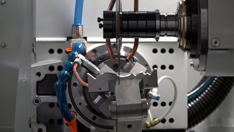

Die FX-Baureihe ermöglicht mit einem cleveren Rüstsystem die flexible Herstellung von Profilmessern und Rotationswerkzeugen
Für die erschwinglichen FX-Schleifmaschinen hat ANCA eine Lösung entwickelt, die mehr Flexibilität und Möglichkeiten für die unbeaufsichtigte Produktion von Holzwerkzeugen bietet. Spezielle Spann- und Rüstsysteme für FX5- und FX7-Maschinen bieten die Möglichkeit, die automatisierte Produktion leicht zwischen Profilmessern für die Bearbeitung von Sockelleisten und Profilen und Vollmaterial-Rotationswerkzeugen wie Oberfräsen und Bohrern für Möbel und Schränke zu wechseln.
Es werden zwei Varianten für die Werkstückaufnahme angeboten: ein Futter zur Aufnahme von Profilmessern sowie ein PremierPlus-Spannzangenfutter zur Aufnahme von Werkzeugen mit rundem Schaft. Der Wechsel zwischen beiden Systemen ist in wenigen Minuten möglich.
ANCA ergänzt das Paket mit einer Reihe flexibler und benutzerfreundlicher Software-Optionen, die verschiedene Anforderungen an die Werkzeugproduktion abdecken. Die Software zum Schleifen von Profilmessern umfasst die Definition von Roh- und Fertigprofilen mit DXF-Import für die Schrupp- und Fertigbearbeitung.
Die Software für Dualschnitt-Fräser bietet vollständige Flexibilität bei der Programmierung verschiedener Varianten hinsichtlich Fräsrichtung und Nutengestaltung. Standard-Softwarepakete für Schaftfräser und Bohrer lassen sich leicht an die Geometrien von Holzschneidwerkzeugen anpassen, einschließlich Spiralfräser und Bohrer. Die Profilsoftware eröffnet die Möglichkeit, auch gelötete Hartmetall-Profilfräser herzustellen.
