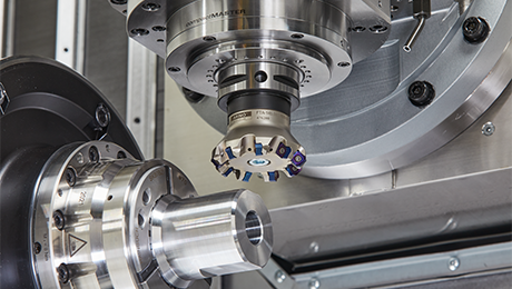

Dazu gehören vor allem ein Trägerwerkzeug für Eckfräs- und HFC-Wendeschneidplatten, ein multifunktionales System zum HFC- und Eckfräsen sowie ein Planfrässystem und Vollhartmetallfräser. Insbesondere ein neues System zum Planfräsen berücksichtigt dabei eine aktuelle Entwicklung. „Ein Trend bei Anwendern geht zu kleineren Aufmaßen der zu bearbeitenden Werkstücke, die schneller, mit höheren Vorschubgeschwindigkeiten gefahren werden“, berichtet Marco Staiger, Anwendungstechniker bei ARNO Werkzeuge.
Genau dafür hat der Hersteller das neue, stabile FT-Planfrässystem 09 entwickelt und erneut bewiesen, dass bei den Schwaben von der Anwendung her gedacht wird. Das FT-System ist grundsätzlich sehr stabil und zeichnet sich durch einen weichen Schnitt sowie hohe Laufruhe aus. Das schont die Spindel maximal. Möglich wird das durch eine große Plananlage der Trägerwerkzeuge, einen positiven Spanwinkel trotz negativer Einbaulage sowie die Differenzialteilung.
Mehr Zähne und kleinere doppelseitige Wendeschneidplatten
Das neue Frässystem FT 09 besteht aus zwei Varianten an stabilen Trägerwerkzeugen, die einen Durchmesserbereich von 20 – 125 Millimeter abdecken und mit acht Schneiden und dazu passenden kleineren Wendeschneidplatten bestückt sind. Die Differenzialteilung der Trägerwerkzeuge sorgt dabei für einen ruhigen und vibrationsarmen Fräsprozess. Speziell bei kleinen Aufmaßen verspricht der Hersteller ein höheres Zeitspanvolumen, weil höhere Vorschubgeschwindigkeiten gefahren werden können. “Weil wir in dem Trägerwerkzeug trotz kleinem Durchmesser eine engere Teilung realisieren konnten, können wir nun im Werkzeug mehr Zähne platzieren“, erklärt Staiger. So lassen sich sogar bis zu neun Wendeschneidplatten montieren, wo seither nur sechs möglich waren. Trotz der engeren Baumaße müssen Anwender nicht auf Kühlung verzichten. Noch einmal Staiger: „Durch die inneren Kanäle für Kühlmedien, wird Kühlschmiermittel oder - bei Trockenbearbeitung - Luft direkt in die Schneidzone geführt und sorgt für wesentlich höhere Standzeiten der Werkzeuge und optimale Spanausbringung.“ Überzeugend ist vor allem die optimale Ausnutzung der Schneide bei kleineren Zustellungen bis maximal vier Millimeter. So müssen Anwender nicht mehr nur halb genutzte Wendeschneidplatten wegwerfen.
