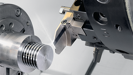

Ein- und Abstechen: Wie sich Produktivität schon mal um 400 Prozent steigern lässt
"Wer sticht, gewinnt..."
Ein- und Abstechen gehören zu den wichtigsten aber auch anspruchsvollsten Drehoperationen. Zahlreiche Parameter entscheiden über das Ergebnis und die Produktivität von Prozess und Produktion. Neben Steifigkeit der Maschine, Vorschub und Schnittgeschwindigkeit entscheiden maßgeblich das Stechwerkzeug und dessen Halter über Qualität und Wirtschaftlichkeit von Stechoperation und Werkstück. Wer sich der Vielfalt an Schneidstoffen, Stechklingen und Halterungen nicht stellt, zahlt schnell viel Lehrgeld. Innovative Hersteller mit kundenorientiertem Denken und Anwendungskompetenz sind wichtige Ratgeber.
Beim Abstechen ist es wie bei vielen wichtigen Fertigungsprozessen: Der Teufel steckt im Detail. Was gilt es nicht alles zu beachten bei dieser wichtigen Drehoperation? Kommt ihr doch am Ende des Drehvorgangs – also dann, wenn schon viel Wertschöpfung im Werkstück steckt – eine entscheidende Rolle zu. Neben Vorschub und Schnittgeschwindigkeit, Einstechbreite und –tiefe ist es vor allem das Spanverhalten, das beachtet werden muss. Und schließlich entscheidet das richtige Werkzeug samt Halter über die Qualität der Bauteile und die Wirtschaftlichkeit des Prozesses.
Variantenvielfalt spiegelt Anwendungserfahrung wider
Wer die Komplexität beim Abstechen unterschätzt und nur einzelne Parameter für seine Entscheidungen heranzieht, zahlt schnell viel Lehrgeld. Das gilt übrigens genauso für das Einstechen und das Profilstechen. Anbieter mit Anwendungserfahrung, Beratungskompetenz und schnell reagierendem Service können Prozesse und Produktivität beflügeln. Da sind schon mal Steigerungen um 400 Prozent drin.
Als Werkzeughersteller mit viel Anwendungserfahrung und Beratungskompetenz gilt die Karl-Heinz Arnold GmbH in Ostfildern bei Stuttgart. Das als ARNO Werkzeuge bekannte Familienunternehmen bietet innovative Stechsysteme, die in ihrer Vielfalt die große Erfahrung des Unternehmens widerspiegeln. So eignet sich das zweischneidige SA-Stechsystem mit Einstechbreiten von 1,5–10 mm fürs Ein- und Abstechen mit großer Stechtiefe bis 140 mm Durchmesser. Zusammen mit vielen Modulen, Haltern und Klingen passt sich das Abstechwerkzeug stets optimal an die Situation an. Zusätzlich bietet der Hersteller eine Vielzahl an maschinenbezogenen Direktaufnahmen für viele Maschinenmarken an.
Stabil und schwingungsarm für beste Ergebnisse
Für den bestmöglichen Schnitt an verschiedenen Werkstoffen können Anwender aus sechs Geometrien, sieben Beschichtungen und zwei Hartmetallsubstraten auswählen. So differenziert angepasst an Stahl, Edelstahl, Alu oder schwer zerspanbare Materialien sorgt das seit Jahren bewährte SA-Stechsystem auch dank einer Geometrie mit Negativfase für einen ununterbrochenen Schnitt überall dort, wo eine optimale Spanbruchgeometrie gefordert ist. Gerade beim Abstechen neigen die Späne dazu, sich in der Stechnut aufzubauen und zu verklemmen. Dem wirkt die passende Geometrie entgegen. Ebenso gelingen damit Abstechflächen in hoher Qualität, weil das System aufgrund seiner hohen Stabilität unabhängig von Vorschub und Schnittgeschwindigkeit sehr schwingungsarm arbeitet.
Für Stechanwendungen und zum Längsdrehen empfiehlt der Hersteller als flexible Lösung sein SE-Stechdrehsystem. Weil es sehr stabil ist, bietet es bei hohen Querkräften perfekte Ergebnisse. Das SE-System ermöglicht Anwendern Einstiche auch bei großen Werkstückradien. Das belegen Einstechbreiten von 2-6 mm und Einstechtiefen von 12-21 mm. Außerdem überzeugt das SE-System durch einfache Handhabung und durch hohe Standzeiten. Sieben Geometrien zeugen auch hier von breiter Erfahrung bei Materialien und Anforderungen. Die Schneidplatten für SA- und SE-Systeme können Anwender auch präzisionsgeschliffen als Alu-Geometrie ordern, oder gesintert, mit passenden Geometrien für viele Werkstoffe.
Ein drittes Werkzeug hat der Hersteller speziell für das Abstechen von kleinen Bauteilen mit geringen Durchmessern entwickelt. Das dreischneidige ATS-System können Dreher vielseitig bei kurzen, präzisen Einstichen einsetzen. Hier setzt der Hersteller auf bewährte Substrate und Beschichtungen. Eine versenkte Klemmschraube ermöglicht die stabile und präzise Klemmung an der geschliffenen Anlagefläche. ATS ermöglicht eine große Stechtiefe von 6,5 mm im Verhältnis zum geringen Baumaß. Die Einstechbreite beginnt bei sehr schmalen 0,8 mm und reicht bis 6 mm. Mit Profilstechplatten lassen sich bis zu 20 mm lange Konturen auf einer Platte spiegeln. Weil alles so kompakt ist, setzen Anwender das ATS-System auch beim Schulterstechen oder im Langdrehbereich ein. Varianten mit umfanggeschliffenen, scharfen Schneiden sind ideal für die Arbeit mit wenig Schnittdruck bei filigranen und dünnwandigen Teilen. Standardmäßig lassen sich mit dem ATS-System O-Ringe oder Sicherungsringe in einem Vorgang fertig stechen.
