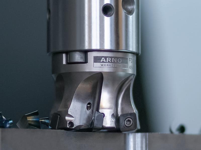

Denn neben Brezeln, die er gerne mal zu Besprechungen mitbringt, hat der Technische Berater viel Anwendungswissen und universelle Produkte für wirtschaftliche Zerspanung im Gepäck. Ein Highlight ist dabei das patentierte FD-Frässystem DuoMill. Mit nur einem Grundkörper lassen sich die Werkzeuge für Eck- und HFC-Fräsen von Stahl, Edelstahl und Aluminium einsetzen. „Und das schon ab 0,2 mm Eckenradius, das findet man so quasi nirgends“, versichert Breitling. Dass Eck- und HFC-Platten in einem Plattensitz montiert sind, ist einzigartig und deshalb patentiert. Für die Bearbeitung von NE-Metallen sind die Wendeschneidplatten am gesamten Umfang präzisionsgeschliffen und poliert. Zudem erlauben die vernickelten, langlebigen Grundhalter mit vier Schneidkanten pro Platte einen hohen Vorschub.
Wirtschaftlich fräsen mit einzigartigen, patenten Werkzeugen
Solche Universalwerkzeuge wirken sich nicht nur auf die Wechselzeiten, sondern auch auf die Kosten der Werkzeugträger positiv aus. Denn sie erleichtern Handling, Lagerhaltung und Bevorratung. „Dass sich zwei verschiedene Arten an Wendeschneidplatten auf dem gleichen Trägerwerkzeug montieren lassen, sorgt bei unseren Kunden für große Flexibilität“, erwähnt Breitling. „Und Flexibilität steht bei uns ganz oben“, ergänzt Beckert. Einschraubfräser und Schaftfräser von 25 bis 42 mm Durchmesser, sowie Aufsteckfräser von 40 bis 160 mm Durchmesser umfasst das Sortiment. Die hochpräzise geschliffenen Wendeschneidplatten mit speziellen Geometrien sorgen bei Otto Beckert für kostengünstige und prozesssichere Fräsbearbeitungen.
Weil die Trägerwerkzeuge über eine Differenzialteilung verfügen, entstehen beim Fräsen deutlich weniger Vibrationen. Für hohe Effizienz sorgen vier effektive Schneidkanten mit 90° beim Eck- und HFC-Fräsen. „Das ist eine echte Stärke des DuoMill und bringt im Ergebnis sehr glatte Oberflächen hervor“, erwähnt Göhner. Breitling berichtet, dass da in manchen Fällen sogar nachgelagerte Arbeitsschritte entfallen können. „Wer sowohl schnell, als auch fein arbeiten will, entscheidet sich für unser FD-Frässystem“, weiß der erfahrene technische Berater.
