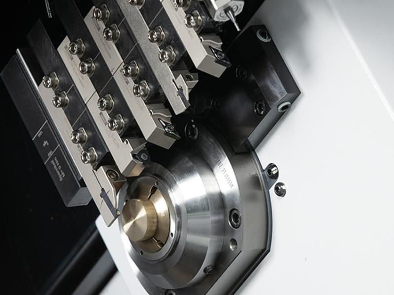

So haben die Schwaben seit kurzem höhenverstellbare Halter für die Rückseitenbearbeitung im Sortiment. Die überzeugen durch einige Eigenschaften, die bei anderen gängigen Systemen nicht zu finden sind. Allem voran lassen sich die jüngst vorgestellten neuen höhenverstellbaren Halter für Maschinen ohne Y2-Achse mit einer Einstellvorrichtung außerhalb der Maschine sehr filigran voreinstellen. Das erhöht nicht nur Produktions- und Maschinenlaufzeiten, sondern der Vorgang lässt sich auch leicht anlernen.
Das System aus Grundhalter, Distanzplatte, Aufsatzhalter und Kühlmittelaufsatz kann einfach montiert werden. Dabei wird der Grundhalter durch eine selbsterklärende Schwalbenschwanzführung exakt gespannt und fixiert. Neben mehr Stabilität vermeidet dieser Spannmechanismus mit glatten Flächen auch eine Späneanwicklung. Die Werkzeuglänge regulieren Bediener auch über eine Distanzplatte, die einfach nur über den Schaft des Grundhalters geschoben wird – leichter geht es kaum. Durch einfaches Spannen lassen sich Aufsatzhalter und Kühlmittelaufsatz fest verbinden. Fixiert werden sie über nur je eine Schraube.

So bleibt bei den neuen Haltern von ARNO Werkzeuge beim Wechsel des Aufsatzhalters die eingestellte Spitzenhöhe erhalten. Das sorgt für Wiederholgenauigkeit und einen großen Zeitvorteil. Insgesamt wirkt das System mit den höheneinstellbaren Grundhaltern sehr durchdacht. Es ist platzsparend und flexibel und lässt sich an verschiedenen Maschinen nutzen. Auch das ist ein wichtiges Kriterium, denn es reduziert Verwechslungen. Der optionale Kühlmittelaufsatz mit verstellbaren Hochdruckdüsen bringt die Kühlflüssigkeit direkt an die Werkzeugschneide. Die liegt auf Unterlegplatten aus Hartmetall, was einen langlebigen Plattensitz und längere Wechselzyklen verspricht.

Wenn Wechselsituationen komplett entfallen können, bietet dies natürlich weitere Erleichterungen. So hat ARNO Werkzeuge feste Halter mit Werkzeugen für Maschinen mit Y2-Achse entwickelt. Bei diesen Haltern für Star- und Citizen-Maschinen stellt die verstellbare Achse die Spitzenhöhe ein. Dabei sind die Halter mit den Maschinenherstellern auf optimale Abmessungen ausgelegt und deshalb sehr kompakt. Zusammen mit der Befestigung über zwei Schrauben an der Stirnseite sowie am Schaftdurchmesser verspricht das eine hohe Stabilität. Der Anschluss für das Kühlmittel der Innenkühlung ist von beiden Seiten einfach möglich und die Kühlmitteldüsen lassen sich intuitiv einstellen.
Auch das Benutzen von Kühlmittelhochdruck an den Werkzeugen ist leicht, weil Anwender auf ein breites Sortiment an Zubehör zugreifen können. Dazu gehören Kühlmittelverteiler, Schläuche, Anschlüsse und Schnellkupplungen sowie Schwenkverschraubungen, Düsen und Kühlmittelaufsätze. Damit lässt sich an Langdrehautomaten die gesamte Bandbreite an Vorteilen der Kühlung nutzen. Auch hier sorgt ARNO Werkzeuge für Erleichterung und beweist seine große Erfahrung beim Blick auf die Situationen vieler Anwender – auch und vor allem, wenn Fachkräfte für die Fertigung immer weniger verfügbar sind.
