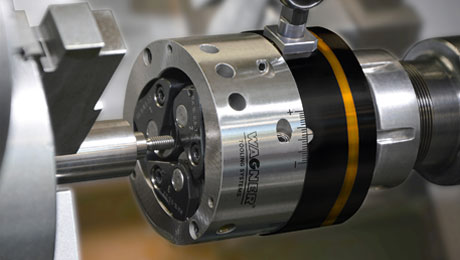

„Nach ersten Tests war klar, dass aufgrund der materialspezifischen Eigenschaften und der vorgegebenen Oberflächengüte das Innenrundschleifen kein zufriedenstellendes Ergebnis liefern kann“, berichtet Markus Mühleisen. Als neuer Lösungsansatz kam die Oberflächenoptimierung durch Rollieren ins Spiel. Bei diesem spanlosen Bearbeitungsverfahren wird die Oberfläche geglättet, indem eine Rolle mit definiertem Anpressdruck
über das Werkstück geführt wird. Sobald aufgrund des Drucks die Fließgrenze des Materials überschritten wird, werden die Materialspitzen in die Täler verdrängt, so dass das Werkstück nach dem Rollieren deutlich verringerte Rautiefe und eine höhere Oberflächenfestigkeit aufweist.
Auch die Fertigung von Gewinden ist spanlos möglich. Hierbei wird das Gewinde mit profilierten Rollen eingewalzt. Dabei lässt sich im Vergleich zum klassischen Gewindeschneiden eine höhere Qualität erzielen. Die Verschleißfestigkeit wird verbessert und die Kerbempfindlichkeit reduziert, da der Faserverlauf des Werkstücks beim Gewinderollen nicht unterbrochen wird. Zusätzlich wird eine Kaltverfestigung erzielt.

Die Testphase startete in enger Zusammenarbeit aller beteiligten Parteien: Baublies und Wagner lieferten die Werkzeuge, und Mühleisen überprüfte die Testergebnisse mithilfe der hauseigenen Präzisions-Koordinaten-Messmaschinen und dokumentierte alle Schritte, Ergebnisse und die Vorgehensweise
in der Haussoftware RM-PAS. „Auf diese Weise konnten wir Schritt für Schritt die Ergebnisse optimieren, bis wir einen stabilen Produktionsprozess erreichten“, beschreibt Berthold Dehner, Leiter Vertrieb und Anwendungstechnik bei Baublies, das Vorgehen und ergänzt: „Letztlich betraten auch wir Neuland, weil das Rollieren von Titanlegierungen eine alles andere als alltägliche Anwendung darstellt.“
Resultat der Produktionstests war am Ende ein sicheres Bearbeitungsverfahren, mit dem die Vorgaben in Bezug auf Rauhtiefe und Traganteil nicht nur erfüllt, sondern deutlich übertroffen wurden. Darüber hinaus verbesserte der Rolliervorgang noch die Zylinderform der Bohrung.
