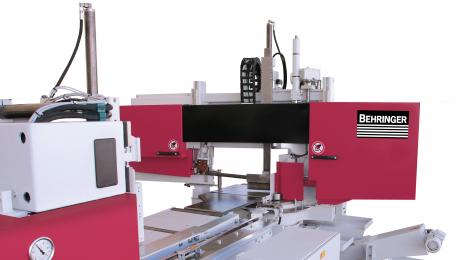

Die Erschließung neuer Geschäftsfelder, ein  umfangreicheres Lieferspektrum oder ein Ersatz für ältere Maschinen – dies sind die häufigsten Argumente für Anwender, in eine aktuelle, leistungsfähigere Gehrungssägemaschine zu investieren. Mit dem neuen Automaten der HBE-Baureihe von BEHRINGER lassen sich nun die Vorzüge moderner Hochleistungsmaschinen für individuelle Sägeaufgaben mit den bewährten, soliden Merkmalen einer klassischen Gehrungssäge perfekt kombinieren. „Wir haben bewusst diverse Features unserer BEHRINGER-High-End-Modelle hier integriert. Das macht die HBE320-523GA zu einer Klasse für sich“, ist sich Geschäftsführer Christian Behringer sicher. Hohe Schnittleistungen, einfache Handhabung und präzise Winkelschnitte sind wesentliche Attribute der neuen BEHRINGER Gehrungsbandsäge HBE320-523GA.
Mit ihrem umfangreichen Anwendungsspektrum deckt sie alle Erfordernisse im Stahlbau und Stahlhandel ab. Auch mittelständische Betriebe, in denen der neue HBE-Automat zeitweise bedienerlos laufen muss, sind Einsatzgebiete. „Prozesssicherheit und Tempo spielen eine entscheidende Rolle; die Maschine muss zügig und sauber eine große Bandbreite verschiedener Materialien trennen“, ergänzt er. Mit einem Schnittbereich im Flachmaterial von 520 x 320 mm sowie beidseitigen Gehrungen von 45° und bis 30° links erweist sie sich als Generalist für viele Sägeaufgaben. „Denn aus Kosten- und Flexibilitätsgründen werden die Profile meistens in Ausganglängen bis zum 12 Metern eingekauft und auf Maß gesägt“, ergänzt er. Baustähle ebenso wie  Edelstahlprofile stellen für die neue Gehrungssägemaschine kein Problem dar.
Konstruktiv decken sich viele Merkmale der neuen Gehrungssägemaschine mit denen der bereits erfolgreichen HBE- Dynamic Baureihe. Das Führungssystem in verwindungssteifer Portalkonstruktion und die beidseitige Lagerung der Bandlaufräder sorgen für Laufruhe und präzise Schnitte. Die bandführenden Teile sind aus schwingungsdämpfendem Grauguss, was sich äußerst positiv auf die Qualität der Schnittoberfläche und auf die Standzeit der Sägebänder auswirkt. Elektrisch angetriebene Spänebürsten reinigen das Band synchron zum Sägeantrieb von anhaftenden Spänen – ein Plus für mehr Prozesssicherheit.
Durch die Neigung der Bandlaufräder reduziert sich die Biege-Wechsel-Belastung des Sägebandes, was eine hohe Bandstandzeit gewährleistet. Eine vollautomatische Höheneinstellung des Sägerahmens entsprechend der Materialhöhe und die Absenkung der Säge in Eilgeschwindigkeit reduzieren die Nebenzeiten enorm.
Mit der Schrägstellung des Sägebandes lassen sich beispielsweise Träger, Winkeleisen und U-Profile sowie Vierkant – Hohlprofile schneller und gratarmer sägen.
Die Sägeeinheit ist auf einem groß dimensionierten Axialwälzlager leichtgängig gelagert und lässt sich im Handumdrehen schwenken. Der geschlossene Materialtisch erleichtert das Materialhandling direkt an der Schnittstelle. Eine Microsprüheinrichtung ist serienmäßig an der Maschine vorhanden.
Die Maschine kann mit Zu – und Abfuhrrollenbahnen, Messeinrichtungen und Quertransportsystemen sowie mit einer NC-Winkelverstellung entsprechend ergänzt und ausgestattet werden. Diese prozesssicheren, kundenspezifischen Transportlösungen liefert die Behringer GmbH aus dem hauseigenen Stahlbau.
